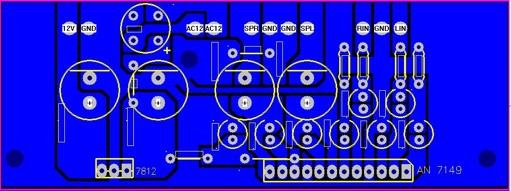

    tình hình là em muốn làn cái amply công suất nhỏ cỡ 10W thoi, chạy stetreo cho cái laptop. anh em nào biết dùng ic nào thì chì giùm em. thank trước.
    Bạn dùng LA4440 cho đơn giản, con này có công suất 2*6W, mạch thì bạn tự tìm trên google nha

          cái con LA4440 em làm nhiều rùi. nó to wa, mà nguồn thì tới 12V lận. có con nào mà xài nguồn USB 5 V hok, lớn lơn tí cũng dc, con LA4440 ĂN dòng khủng quá 3A

            Thì bạn dùng LM386 là OK, mạch kh1 đơn giản.

                làm con 2822M đó bạn, mình vừa làm xong cả mạch stereo và mono lun, nghe cho laptop vs con này là ngon rồi, có điều mình mở full volum thì hơi vỡ tiếng 1 chút, nhưng mình ít khi mở full volum vì mới mở đc 1/3 là nghe đã thấy to rồi
                  Dùng IC 4440 đạt chất lượng âm thanh cao là hơi khó . Bạn nên dùng IC AN7149 . Loại IC này được thiết kế trong nhiều loại Tivi Panasonic . Mà âm thanh của TV Panasonic chất lượng âm thanh thường khá cao . Mạch của IC 7149 đơn giản hơn mạch 4440 , không nhạy cảm với nhiễu .
                  Mạch in của nó như ở hình dưới đây . Tôi dùng mạch này để cấy vào Tuner FM nên có vẽ một cái IC ổn áp 12V . IC này không liên quan đến mạch công suất âm thanh .

                    cảm ơn bác nguyendinhvan nha, mà cái con ic dó có trong mấy cái ti vi panasonic hả bác, nhà em xa chợ vá, hok biết nua cái on ic này có hok nữa
                      cái con 2822M em có làm mà sao chất giọng tệ vá,, mở vừa nghe là nó rè rè, thấy gét vá em dẹp luôn. hihi, với lại bass nó tệ quá, không ham chút nào
                        mà mấy bác cho em xin cái mạch bass-treb với cái mạch lọc siêu trầm luôn nha, em định chơi lớn luôn, không chơi mini nữa mà chơi lớn. cho em hỏi con LA4440 mắc BLT được hok.
                          Con này mắc môn được bạn ạ, công suất được 19W
                            19W thì em dang xài nè bác. cũng lớn lắm nhưng chưa phê cái lỗ tai, mà sao em gắn cái volume vào vặng mức nhỏ nhất sao nó vẫn còn hát ầm ầm vậy, mặc dầu tiếng hát có nhỏ lại rất nhiều, có cách nào khắc phục hok mấy bác
                              cho ban con này AN 17821,con này nge stereo phê mạnh hơn la4440,mình dan xài âm thanh chất lượng cực kì,dể dàng lắp ráp....giá rẻ
