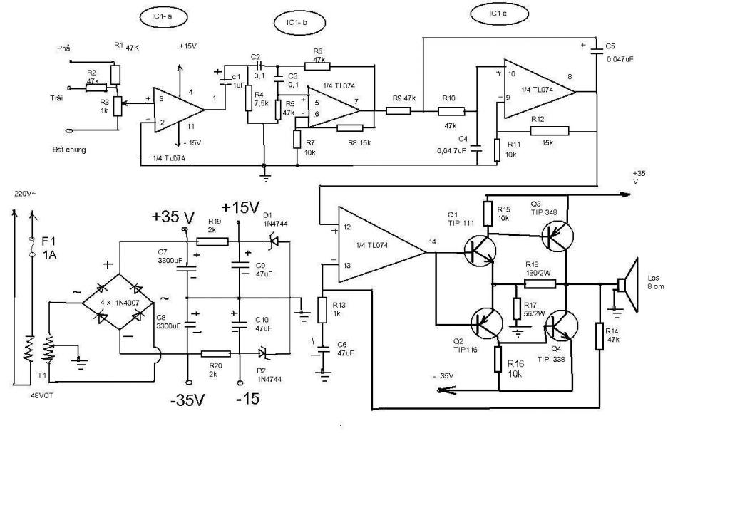

Mình mới mua được một cái loa sub của TV, bác nào có mạch thì post lên cho mình. Mình cảm ơn!
Sơ đồ mạch công suất loa Sub dùng Transistor
phải mạch này không hả pácNguyên văn bởi toandt Xem bài viếtMình mới mua được một cái loa sub của TV, bác nào có mạch thì post lên cho mình. Mình cảm ơn!

Nhầm rùi ông bạn ơi cái mạch tui cần tầng công suất dùng TransistorNguyên văn bởi trung_pro Xem bài viếtphải mạch này không hả pác

56W RMS được chứ bác :Nguyên văn bởi toandt Xem bài viếtMình mới mua được một cái loa sub của TV, bác nào có mạch thì post lên cho mình. Mình cảm ơn!

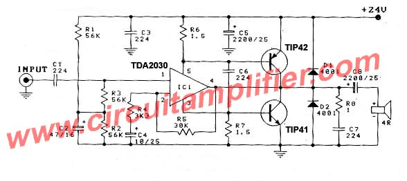

Bác Nongdanfo đưa cái schema này nhìn thì có lẽ không khó làm, và chất lượng em nghĩ sẽ hay hơn cái mạch chạy 4558 và cặp Tip41,42 trong loa NAm mon nhiều đấy,Nguyên văn bởi trong quyen Xem bài viếtcác anh cho em hỏi mạch công suất loa thùng dùng 2 tran tip 41, 42, kèm theo ic 4558. ai có mạch nhu thế cho em xem với ạ. em cảm ơn các anh ạ
vì loa nam mon em cũng có nghịch rồi, nghe nản lắm ạh. còn thua 2030 đấy. hay tại em tai trâu nghe lâu muôn chửi.Học điện tử, làm nghề điện tử, mong sao đừng bị điện...xử!!!
Nói nhỏ bác nghe. Em lấy trong sách đấy ạ. Thiết kế cho loa bass 25cm đấy ạ. Bác để ý thấy nó khá ưu việt. 56 W là công suất thực. Thực tế nó kêu thj phảj bjết.Nhiễu điều phủ lấy giá gương
