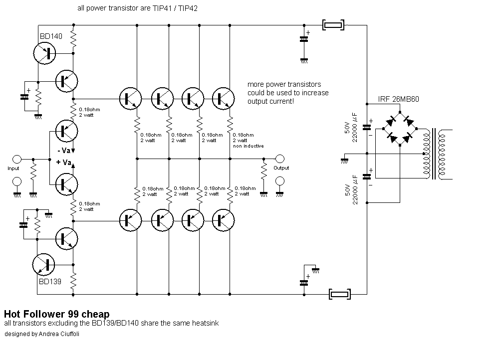

Nguyên văn bởi chinhpro4790 Xem bài viếtmình tìm được cái mạch FL99 này, cả nhà đã có ai lắp thử chưa, mình định lắp mạch này mà còn lăng tăng mấy vàn đề:
-mạch này dùng nguồn bao nhiêu?
-mấy con trở ở tầng đầu có giá trị là bao nhiều? hay cũng 0.18 ôm- 2w
- công suất mạch này bao nhiêu?
[ATTACH=CONFIG]53949[/ATTACH]
mạch này thì các transistor phải match pair nữa bác ạ,bác thi công mạch kia thì dễ hơn,1 FET nguồn dòng,1 FET chạy chế độ single,âm thanh trong trẻo
mạch này nhất thiết phải ghép với pre thì mới thể hiện được hết bác à
