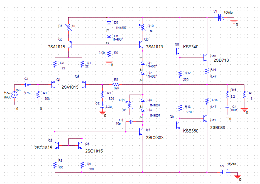

    Đây là sơ đồ mạch mình tham khảo và đang định thực hiện.
    Tín hiệu ở chế độ AC được đưa hoàn toàn đến tầng lái Q7 nên chọn Q2 và Q3 ghép thành bộ gương dòng điện như trong hình. Mình thắc mắc không biết ghép mạch như thế có hoạt động được không?

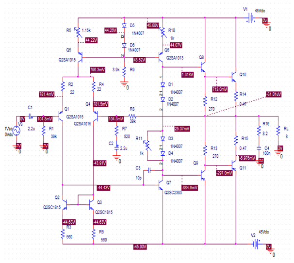

    Vì theo mình tham khảo về mạch gương dòng điện để hoạt động được thì cả Q2 và Q3 phải hoạt động ở chế độ tích cực, nhưng mô phỏng lại thấy Q2 bão hòa (Vbe = 0.72V, Vce = 0.2V)
    Mong các anh/chị giúp đỡ. Em xin cảm ơn.
    e cũng dag làm mach nay.cho e hoi cach tính toán các linh kien trong mach.
    biến trở R5,R10,R11 có nhiệm vụ gì !!
      Theo như mình hiểu về mạch này:
      - Q5, Q6, Q7 đóng nhiệm vụ làm nguồn dòng nên R10 và R5 để hiệu chỉnh giá trị dòng điện
      - Q1, Q4 làm mạch khuếch đại vi sai với 1 đầu là tín hiệu vào và một đầu là phản hồi của Vout (không rõ R8 có nhiệm vụ gì???)
      - Q2, Q3 tạo mạch gương dòng
      - Đầu ra của mạch khuếch đại vi sai vào Q7 là tầng khuếch đại thứ 2. C3 để bù Miller ???
      - 2 cặp Q8, Q9 và Q10 Q11 là 2 darlington ghép push-pull để khuếch đại công suất.
      - R7, C2 và R16, C4 là lọc tương tự ???
      Các cao thủ xem hộ xem phân tích mạch như vậy đã chính xác chưa? Mà hình như Q11 bị lắp ngược thì phải.

        Bác phân tích có vài chỗ chưa đúng bác à . Q5 và Q6 là nguồn dòng , còn Q7 chỉ là khuếch đại điện thế cho tầng vi sai để vào tầng thúc , Q2 và Q3 thì đúng Q8-Q9-Q10-Q11 thì đúng , sơ đồ vẽ sai Q11 ,R7 và C2 là mạch hồi tiếp dương, R8 là hồi tiếp âm, thay đổi R7 và R8 là thay đổi hệ số khuếch đại của toàn mạch, R11 để định thiên cho tầng xuất,R16 và C4 là mạch lọc Zobel , làm cân bằng tổng trở ngõ ra , hạn chế xung dao động tự kích cho mạch .
