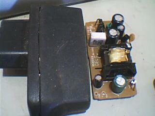

    Em tìm mãi mà ko được. 2 con kia ko tìm ra đc bác ah. Trong nokia thì tìm đc con 13001. Dòng con này yếu hơn nhưng đành phải dùng tạm bác ah. Hix. Vẫn dùng được nhưng ko biết có thọ ko nữa. Giờ em đang tìm cách làm cho con kích tàu đó nó chạy quạt mà đỡ kêu 1 chút. Nhưng có vẻ khó quá. hix. Em cũng chưa tìm đc công thức tính tần số cho con NE556. Con của em nó dùng R1 100K, R2 là 22K, tụ 0,1J. Bác biết thì chỉ em với. Thank bác rất nhiều nhé.
    Bác tìm trong mấy cái NOKIA loại xịn này mới có bác ơi. hinh bên dưới, chứ xạc NOKIA có cả chục đời luôn mà .
      Vâng. Thank bác rất rất nhiều. Chiều nay đã lấy đc 1 con từ đó.
