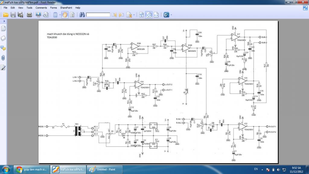

    mọi người đóng góp ý kiến hộ m với. chỉnh thông số linh kiện sao cho phù hơp vơi mạch
ID:	1415429 .ảnh e nó đây nọi người
    các pro giúp m nha
      ráp đúng thông số mà sao tiếng méo, bị sụt nguồn,khếch đại kém
        Nguyên văn bởi vu van thai Xem bài viết
        biến thế của bạn dòng bao nhiêu Ampe??

          cái này ăn nguồn khá khá đó. phải cao ampe mới được 2 con c 9 và 4 phải 25v3300MF trở lên nếu không bass sẽ bị rè tiếng.

            biến áp đối xứng m 3A ,qua diode cầu 3a qua 2 con tụ 10000uF no tăng ap hơn 40v.thế mà khi lắp vào mạch nó bị sụt nguồn còn hơn 30v.
            liệu dòng vẫn kém
              2 tụ c4 và c9 hả bạn.2con to lên liệu có ổn ko nhỉ
                Góp ý:
                1-đúng thông số là 1 chuyện, cách đi đường mạch, đường tín hiệu gần đường nguồn là sai, đường mạch phải đủ to, đi ngắn nhất có thể và không chồng chéo vào nhau nhiều
                2-nguồn 3A là yếu xìu vặn nhỏ thì nghe trong trẻo, vặn lớn sụp là tất nhiên, mạch treble thì ok nhưng do mạch phần sub ngốn rất nhiều điện, tiếng bass lên là sụp, rè rè, thay nguồn >5A đi, đảm bảo nghe tốt hơn đấy
                  mà mạch đúng, khi lắp vào, k cho tín hiệu, thì k bị sụt nguồn, nếu chưa có tín hiệu và chưa đấu loa mà sụt là có vấn đề
                    tất nhiên, c4 c9 ổn nguồn cho 5532 pre amp, nếu k ổn thì mạch pre nhiễu => TDA nhiễu theo, thay = tụ 470uF 25V đi kèm theo song song 1 con 104 (0.1uF - tụ pi) cho +12 và -12

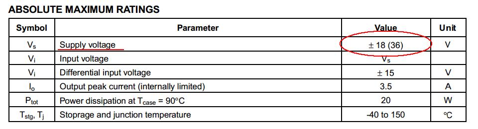

                      hôm qua m thử lại bị nổ mất 1con tda liệu thông số linh kiện chưa hợp lý

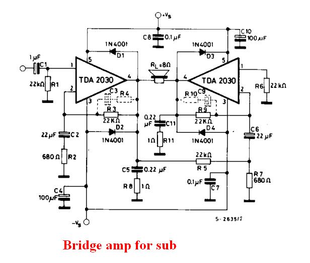

                              TDA 2030 Supply voltage ±18 V, bạn nắn nguồn hơn 40V là sai rồi, nó k chịu nổi áp cao +-40 vậy đâu hjx hjx, đổi lại cái tăng phô 12V đôi, 5A là hợp lý, ~12 đôi nắn lại thành +-16.92V OK.

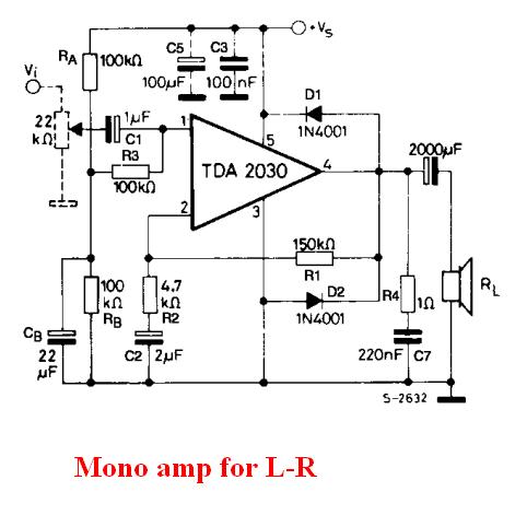

                              thông số R, C thì y như mạch trong datasheet là ok hết
