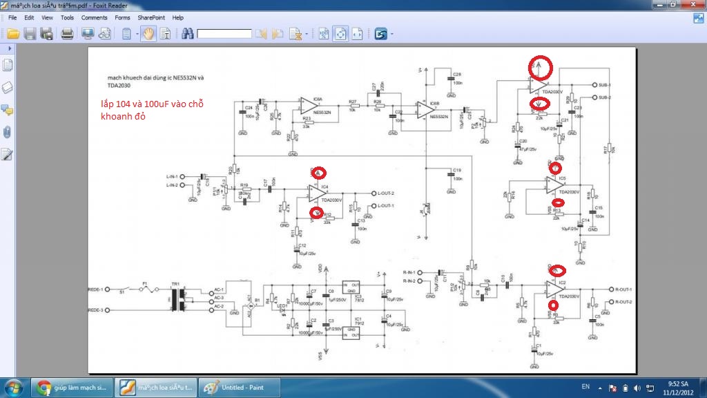

    mọi người đóng góp ý kiến hộ m với. chỉnh thông số linh kiện sao cho phù hơp vơi mạch
    [ATTACH=CONFIG]57341[/ATTACH] .ảnh e nó đây nọi người
    Quan trọng là bạn đi dây thật ngắn gọn, bố trí linh kiện sao cho dây nhợ k chồng chéo, dây nguồn +Vs và -Vs và GND phải to, đi thẳng đến chân của TDA, k được qoằn quèo, với 2 mạch L-R ngõ ra của TDA là chân 4 bạn nối 1 dây vào loa, dây còn lại phải nối với GND tại tụ lọc nguồn chính (mass ở mạch nguồn) mass nguồn nối với vỏ của cái ampli bạn đang chế tạo. Mạch nguồn +-12v cho 5532 nên đi nguồn riêng, k nên lấy từ nguồn chính cấp cho TDA rùi ổn áp qua 7812 như vậy, khi oánh nhạc, nguồn chính lúc nào cũng dao động, làm nhiễu nguồn phụ. vì thế mà các ampli thường có 2 nguồn ra (2 cuộn dây thứ cấp) VD tăng phô có ngỏ ra là ~30V đôi và ~12V đôi, 2 nguồn này là 2 cuộn dây riêng, hạn chế bớt nhiễu

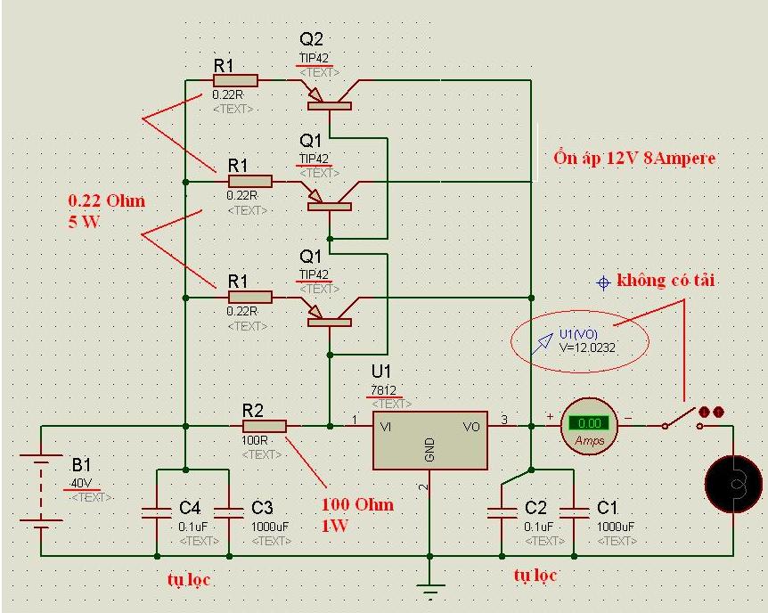

              m định dùng 2 con 7818 và 7918 nhưng ko dk.qua 2 con đáy dòng chỉ còn 1A ko đủ nuôi mạch
                Nguyên văn bởi vu van thai Xem bài viết
                giờ mà bỏ 2 con tụ 10000uf đi thì phí wa

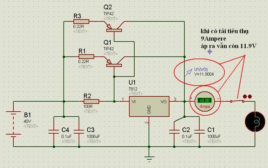

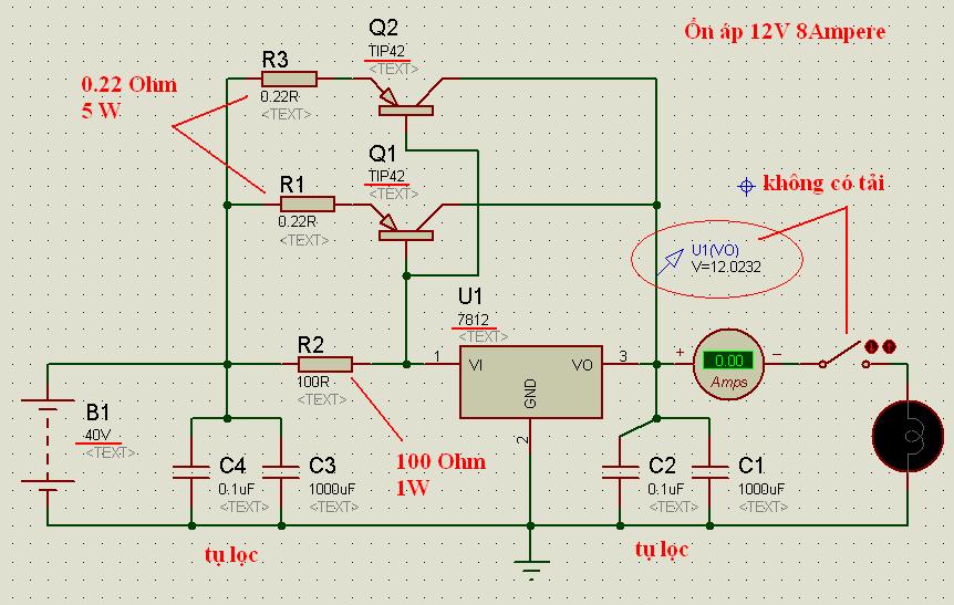

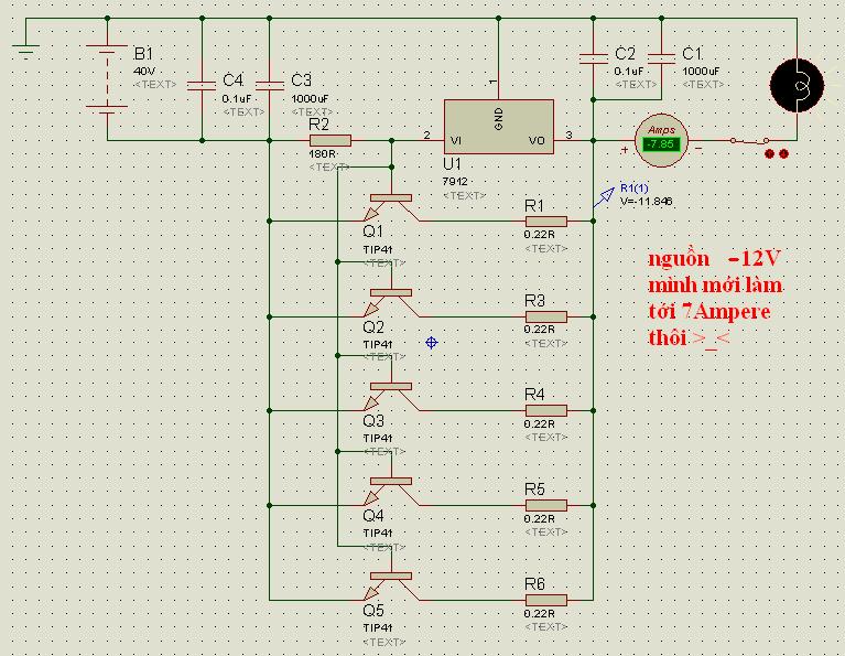

                muốn ổn 12V 9A thì lấy cái này xài

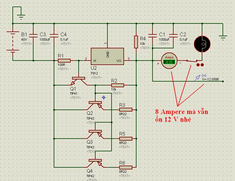

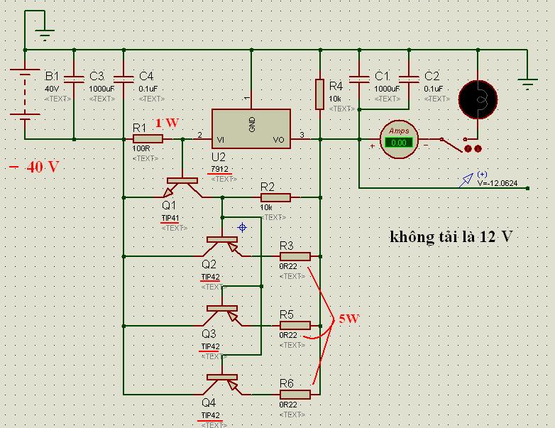

                      Cái phần ổn áp -12V thì mới làm tới 7A thui hihi, khi nào làm cao hơn và đơn giản hơn sẽ post lên sau

                        Mạch này chạy với biến áp 3A là ok mà. Cái loa 4.1 nó dùng có 2.2A mà oánh chịu ko nổi rồi. Với lại bạn đã dùng tới tụ 10000uF thì độ sụt áp cũng ko mấy đâu. Riêng thằng TDA2030 này bạn lắp y như Datasheet là chạy ngon, đặc biệt chú ý cái tụ 104 ở các chân nguồn (ko bao đc bỏ nó - bỏ là ù, rè ngay) và cả cái tụ 100uF gần nó nữa(100uF thì có thể bỏ nhưng nhìu khi nỏ nó cũng bị ẹc ec ).

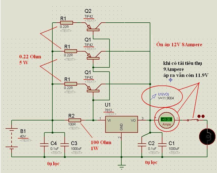

                          thêm mấy cái này vào xem
                          • #28

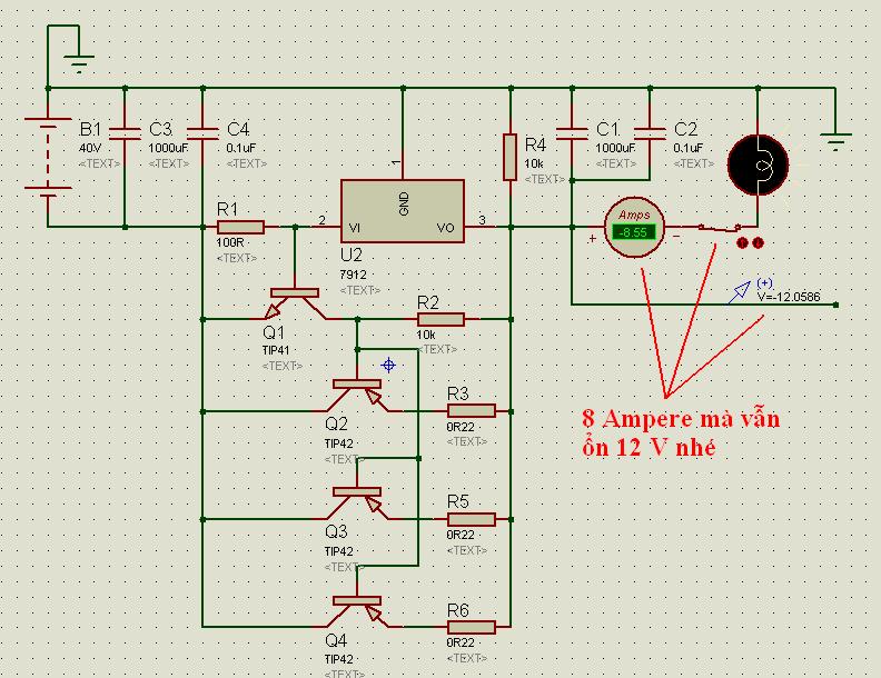

                            mạch -12V 8Ampere này
                                thanks ban nha,để m test thử
                                mạch +-12 8A đó bạn thay 78/7912 thành 78/7915 thì ra +-15V đều ok hết.
                                nhớ là TIP41 và TIP42 phải gắn tản nhiệt nha, lót cách điện nữa đó.
                                đây là mạch theo yêu cầu của bạn, làm mạch +-15v 8A như vậy, tốn thêm 7 con TIP (1con TIP41 + 6con TIP42), tản nhiệt, vài con điện trở nữa thì cỡ 50-60nghìn thôi, rẽ hơn cái tăng phô 5A rùi hehe
                                mà mạch ổn áp như thế này, TDA không bao giờ bị nóng. vì khi không có tín hiệu thì TDA tiêu thụ dòng bé, mạch ổn áp cấp 1 dòng bé, khi tín hiệu music lớn nó xài lớn bao nhiêu thì mạch nguồn ổn cấp cho bấy nhiêu, thứ này người ta thường xài trong các AMP xịn dùng để giảm bớt nhiệt tỏa ra trên sò đấy!!!
