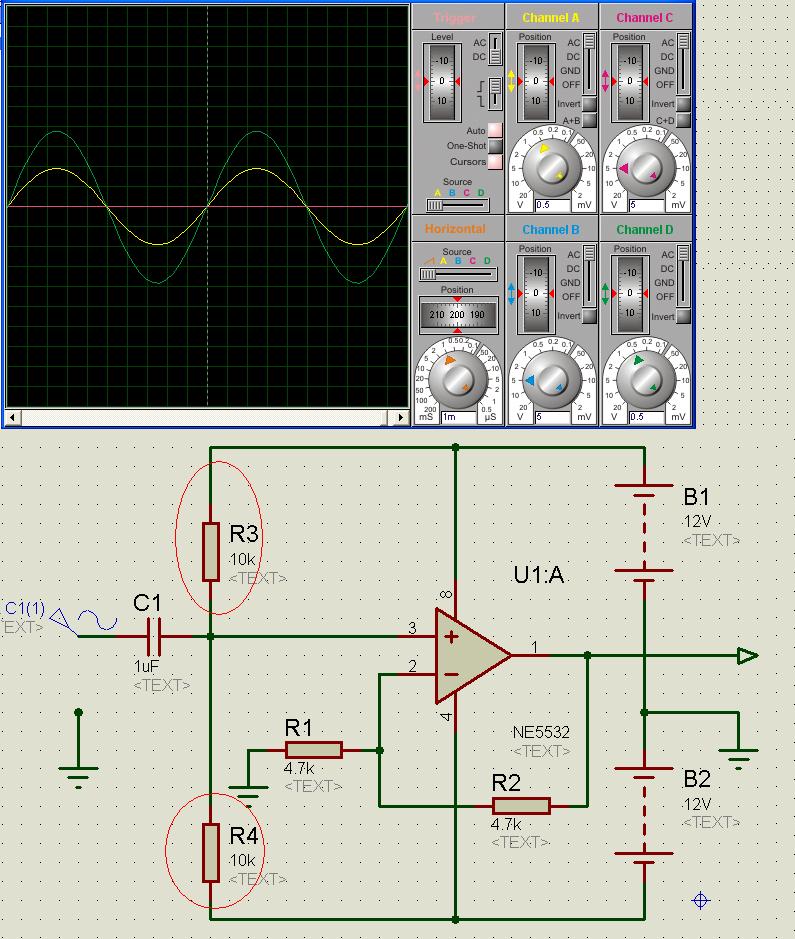

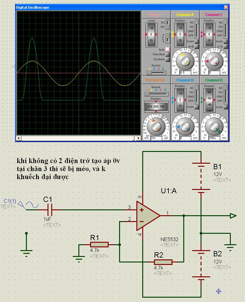

          méo ở dạng nào? volume nhỏ mà bị méo hay vặn to lên mới méo éo éo
          5532 cần 2 điện trở phân cực ( tạo áp giả 0V tại chân input - 3)
          thêm 2 điện trở thế này vào nè
          mạch của bạn thế này nè, bảo sao k méo và nghe nhỏ xíu

          hs kd của 5532 là bao nhiêu, thường th từ vi tính ra là ~500mV, qua 5532 với hệ số là 1 để lấy dòng cao hơn nhưng áp vẫn thế (500mV) mạch TDA của bạn làm theo datasheet thì HS KD là hơn 30 lần, 500mV x 30 = 15V !!! quá cao rồi
          mình thấy 5532 kd với R23 là 33k hay 3k3 vậy ?
          1+33k/470 = ... hjx quá lớn
          1+3k3/470 = 8 lần rùi đó ( nên làm 2-3 lần là vừa đủ bạn ah)
          bạn lắp 2 con trở này = nhau đi, 4k7 hết, hs kd là 2 nếu nhỏ quá thì hãy tăng R23 lên

                chưa rõ lắm về kái này,datasheet nó ko nói
                thường nhiều đời 5532 phải cần giả áp 0V tại input 3, không thì méo + k kd lên dc, nguồn +-40 nó k cháy TDA là may rùi còn cười nữa chứ, làm nguồn đúng thông số của TDA thì sẽ ok hết

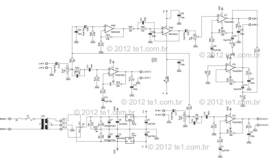

                  • #39
                    xem lại sơ đồ thì mạch m vẫn có trở phân cực tại chân 3.do nó kđ tiếp cho cổng mới
                    bạn xem lại hình này đi rồi phân tích cho m với Click image for larger version

                    • #40
                      tụ bao nhiêu V mà nổ vậy ? 10.000 63V ah? gắn thêm 1 cầu chì 2A vào từ nguồn cấp cho tda, mà nói rồi, bạn làm áp cao quá, tda k chạy dc, bạn ăn 1 ngày 3 dĩa cơm, giờ mẹ bạn bắt bạn ăn 8 dĩa, bạn ăn dc không ? 5532 như hình vậy cũng ổn rùi, mà giảm hs kd tý đi, thay 3.3k = 1,5k thôi
