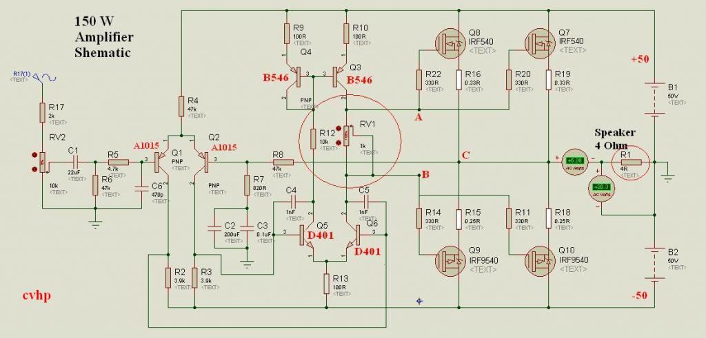

              làm như datasheet ok rùi, nguồn +-12V lọc qua 2 tụ 3000uF, cấp tín hiệu từ Computer or cell phone qua biến trở rùi vào thẳng mạch TDA , bỏ qua 5532, xem tình trạng thế nào.
              cái nguồn +-40 mà xài TDA thì hơi phí ấy, TDA7294 đạt cs ~ 100W, nhưng dùng +-35 là hết xí quách rùi
              Bạn làm mạch dùng linh kiện rời đi, mạch này chạy với điện áp từ +-12V đến +-50V, chỉ có 1 biến trở tinh chỉnh duy nhất, và chỉ chỉnh bias 1 lần duy nhất khi bạn thay nguồn 12 lên 50 hay từ 50 về 12 thôi, thế là cứ hát hò
              4 Mosfet 40k, tụ + trở + transistor nhỏ khoảng 30k (do mua điện trở thì mua 1 bịch 5k, xài vài con thì giá có vài đồng ), tản nhiệt 20k + bo đồng, 1 volume.. cho 20k nữa
              1 mạch CS 150W chỉ tốn có ~100 nghìn VND
              Shematic rất đơn giản, có thể làm mạch point to point, hay vẽ đều ok. mình xài hơn 6 tháng nay, rất ok

                                ~150W / kênh, cân chỉnh = 1 biến trở duy nhất, toàn bộ trong này:
                                http://www.dientuvietnam.net/forums/...t-full-150774/
