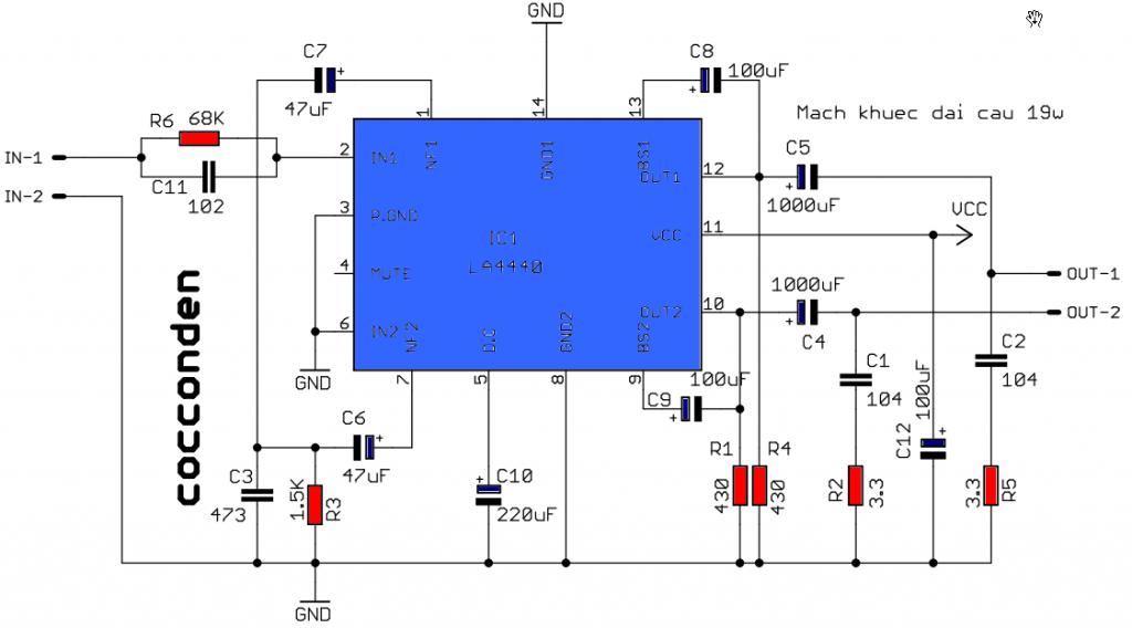

                        mấy pro cho mình hỏi sao mình làm theo mạch này khi gắn loa vào nó nghe dc bình thường. Mà sao khi em cắm vào máy tính cho nó hát từng kênh thì sao khi em kéo wa left thì nó im lìm còn wa right thì hát rầm rầm, hát cả 2 loa. Em thấymạch này nó chỉ cho có 1 IN nên em cho thêm 1 IN nữa vào chân 6. còn chân 12,10 ra hai loa mà sao nó hát có 1 kênh. mà sao 1 kênh lại hát cả 2 loa vậy????

                            Loại 4440 này có nhược điểm là khi bật nguồn lên thì ở loa có tiếng " tụp
                            " một cái .
                            Người ta có thể lắp thêm một cái tu để tiếng " tụp" đó mất đi .
                            Bác quên mất là IC này nhà thiết kế để sẵn cái chân MUTE rồi sao!??
                            • #44
