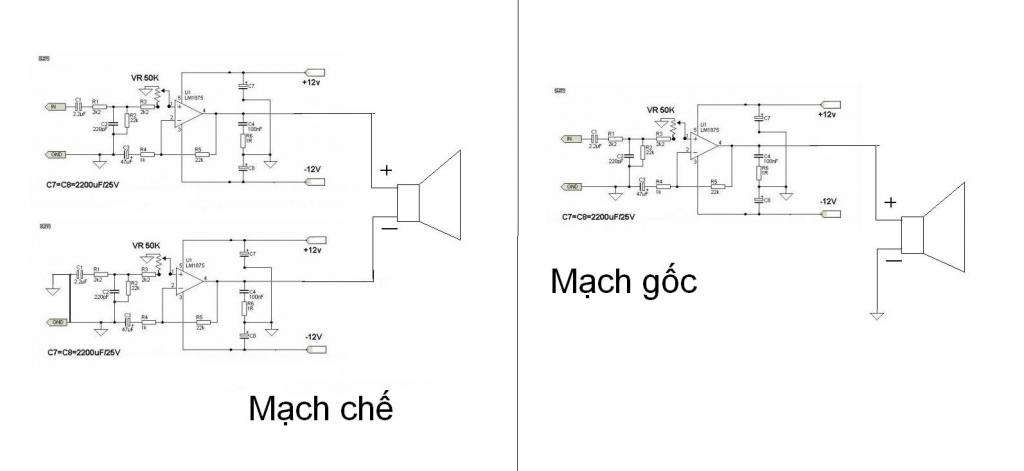

Cho e hỏi cái mạch cầu này với!!!
Nguyên văn bởi this1998 Xem bài viếtE có cái mạch cầu tự chế này. Em lắp thử và so sánh thì hai mạch nó có công suất như nhau. Sao lại thế ạ? Đáng lẽ mạch cầu phải có CS lớn hơn chứ. IC e dùng TDA2030A. Với nguồn đôi 12V /3-5A thì mạch cho ra CS bao nhiêu ạ? Cảm ơn các bác. Giúp e nhá

nguồn +-12 mắc cầu bridge thì Pout ~ 15-20 W.

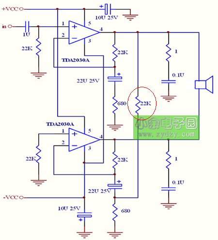

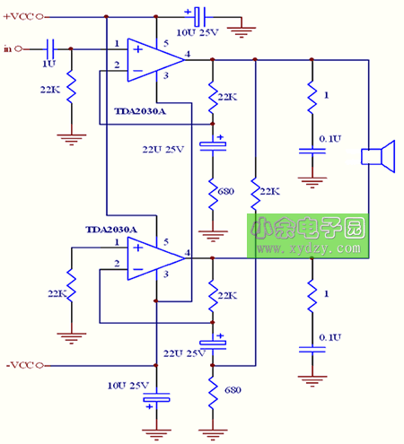

Nguyên văn bởi lenamit Xem bài viếtmạch "chế" sai , thiếu mất hồi tiếp lấy tín hiệu cho mạch BTLtừ IC 1 qua IC2 do đó nó chạy như 1 IC mà thôi .
tham khảo mạch này mà làm .

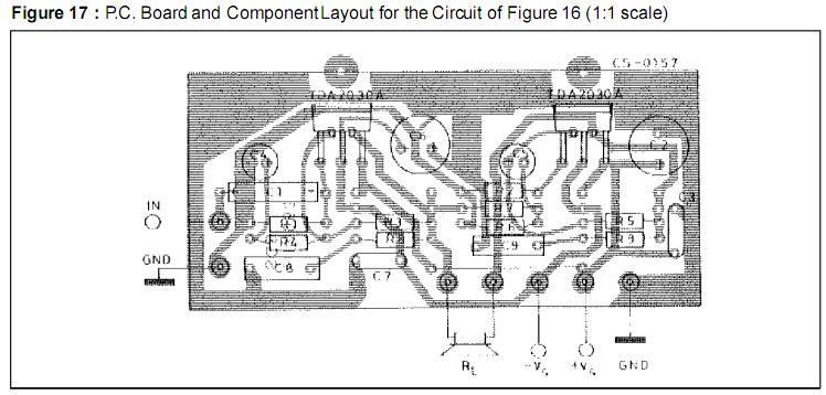

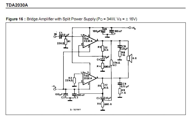

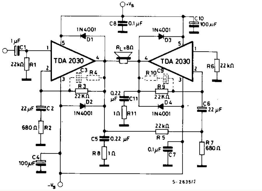

Nguyên văn bởi nongdanfo Xem bài viếtmạch cầu TDA 2030 trong datasheet cũng có . CHế làm chi ?
