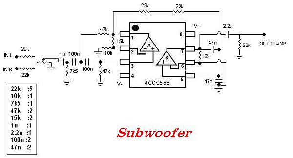

    Em muon lam mach SUBWOOFER(chi can tin hieu thoi)phan cong suat em co roi.Co anh chi nao co cach nao don gian mà hiệu quả cao hì giúp e với.Em thấy 1 số loại lao trung quốc làm rất đơn giản.Họ đấu 2 day tín hiệu vào 2 con trở.sau dó đấu chập 2 con trở đó vào biến trở .thế là xong.em thấy cung tạo được âm trầm nhưng lại ko hay.mà vẫn có tạp âm.em ko giỏi về diện tử lắm.Nếu mạch khó quá thì nhờ chỉ giúp cho em chỗ bán với.mua cho nhanh.em ở Nam Dinh.nếu ND ko co thi Hnoi cung duoc.

        Mạch đơn giản chỉ có 2 điện trở và tụ thoát mass để lọc bỏ tần số cao . thử đấu thêm tụ lọc tần cao sau điện trở xem thay đổi trị số đến khi vừa ý.nếu tiếng nhỏ ráp thêm từng đệm chạy trans hay Ic Lm 458 .mạch làm sẵn cũng không vừa ý đâu ráp chắc ăn hơn.

          Bác ráp mạch xài con 4558 này đi, con này cho bass tuyệt lắm

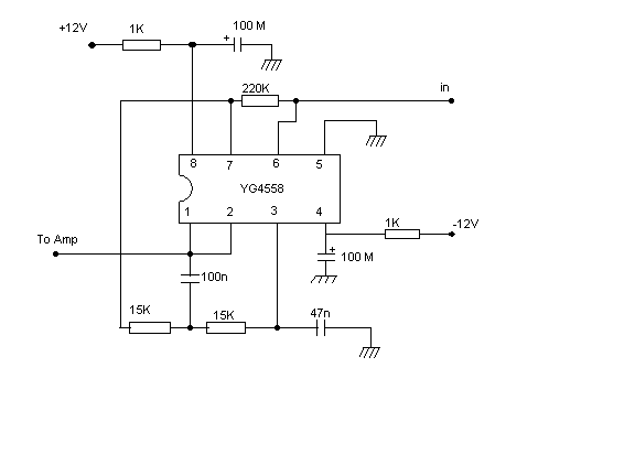

              Tưởng ở trong TPHCM thì em có thể làm cho Bác, Bác ở ngoài Nam Định thì em pó chim. Tiện thể em tặng choa Bác mạch này, đơn giản hơn mạch của Bác cuong_dt nhìu
                em vẽ bằng paint nên hơi xấu, mạch này em lấy từ con Soundmax 2.1 ra đó, ko có copy bản quyền của người khác đâu nha.
                Nếu Bác thích thì em vẽ luôn phần công suất của nó luôn cho
                  Mạch này xài nguồn đôi à, ghi rõ số chân linh kiện luôn đi

                    Chân của nó theo thứ tự như ngoài thực tiễn luôn đó Bác

                        Mạch đó em lấy từ con A2000

                          uh,con nay vay giong con microlap 2.1 cua em roi,the no lai dung nguon doi a,bac co con nao dung nguon don cho don gian ko vay,con micro lap cua em la a-6300.dung 3 con 2030,con them 1 fan de cắm thêm con thứ tư nữa nhưng ko thấy nhà sản xuất cắm,mai em thử cắm thử xem.am thanh con lao cua em tuy bé nhưng nghe cực kỳ đã và bền nữa,con nay ko thấy bán nhiều ngoài thị truong

                            Em thấy mạch dùng nguồn đơn phức tạp lắm Bác ạ, hôm nọ em thấy nó ở đâu đó trong DD, để em tìm lại em gửi cho Bác.
                            Con microlab của Bác ampli của nó rời hả hay nó nằm trong sub ?
                            Mạch của nó thiết kế dư 1 chổ cắm ic là để dự trự đó, zay Bác chế nó thành 3.1 lun di

                              Con micro lap của em mạch sub nằm rời,màu trắng,kiểu dáng rất nhỏ gon,tiện dụng,em chỉ thấy nó bán ở ngoài thị tr][ngf trong thời gian ngắn thôi,giá thành rẻ(30$), dể em thử ráp thêm 1 con nữa xem sao.nhưng em lấy tín hiệu từ đâu,nó dùng 2 con 4558.1 con cho sub,1 con cho tress.vay thi phải làm thế nào
