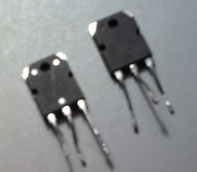

    mình mới làm xong cái mạch Ampli 4 sò sử dụng 2 con còng D718 và 2 con D688 , mà mình hông bít mấy con này sử dụng nguồn đôi bao nhiu Volt , Ampe .
    cái mạch của mình có nắn AC - DC bằng cầu Diod (4 chú Diod), nên các bạn tính cả điện AC vào sao cho khi wa cầu D nó sẽ phù hợp với con D718 & B688 luôn nhé ( Vac = Vdc x 0,71 ... ? )
    -Mình có mua cái board Master và nó sài 2 con IC4558 , mình coi mạch thì thấy nguồn (+) vô đi wa con R 100 ohm sau đó mới vào chân 8 cua con IC ,và (-) cũng wa 1 con R 100 ohm sau đó mới vào chân 4 ,mình cũng hôk bít nó xài nguôn đôi nhiu Volt nữa ,ban cho minh bít nó sử dụng nguồn mấy Volt và nhiu Ah nha .
    -Xin cám ơn trước các tiền pối

    Con 4558 dung nguon 9v.con microlap cung dung no de lam mach loc tín hiệu.bạn mua mạch đó ở sài gòn à.mình cũng dang kiếm mạch này mà ngoài bắc ko thấy bán,tự chế thì phức tạp wa

      Mạch làm sẵn thường đi kèm với tran phô tử 35 đến 40 volt ra chổ mua bo hỏi là có .làm ở nhả thì xài nhựa thông pha xăng quét lên cũng được không cần mua sơn.
        sax 4558 thi dùng nguồn đôi từ 6-15v điều được

          1/Dùng biến thế nguồn AC30V 7A được rồi
          2/2 con R100 + .... là cầu phân thế giảm áp cho 4558, không cần quan tâm đến điện áp của nó nữa.
          3/Đó là sơn phủ bảo vệ mch, ra chợ hỏi sơn phủ mạch acrylic màu xanh.

                Đính chính cho các bạn nhé D718 và B688 ( cặp công suất ) Chứ không phải D688 !!!
                  Đính chính tiếp : JRC4558 dùng nguồn đôi 24 vol
                  Trong mạch Ampli thấy nó được cấp nguồn 24 V và có 2 zener 12 V ổn định điện áp tại 2 chân nguồn.Còn D718 và B688 có công suất 80W hình như dùng điện âp 50V cho mỗi con thì phải.Tôi đo áp nguồn thấy giá trị 100V chẵn.

                      ma tui nghe noi 4558 chay nguon don thi 12-30 nguon doi 6-15v ma 24v doi sao chiu noi
                        d718
                        2 con này khuyếch đại bình thường lắm . để khuyếch đại tiếng trầm mà dùng con này thì ko ổn ?? tôi dùng thử rồi . Con này chỉ khuyếch đại nghiêng về dải động thôi ( nghĩa là tiếng to nhưng mà vang => ko trầm lắm )
                          em cũng không pro lắm.Ý em là cấp nguồn 24V vào 2 chân nguồn của nó đấy cũng có nghĩa là nguồn đôi 12 V
