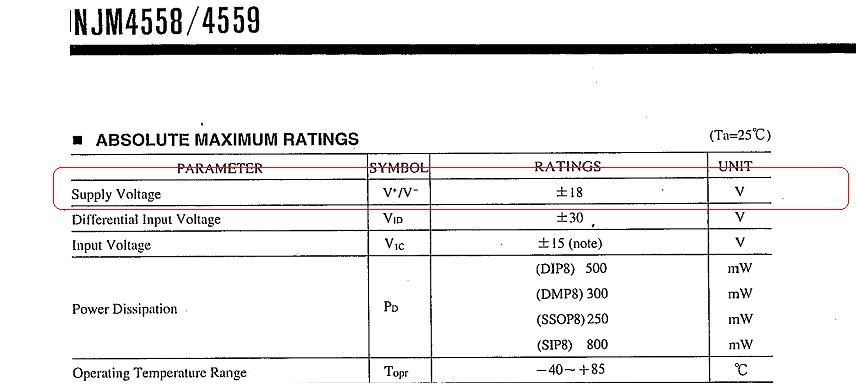

Đính chính tiếp : JRC4558 dùng nguồn đôi 24 vol
Trong mạch Ampli thấy nó được cấp nguồn 24 V và có 2 zener 12 V ổn định điện áp tại 2 chân nguồn.Còn D718 và B688 có công suất 80W hình như dùng điện âp 50V cho mỗi con thì phải.Tôi đo áp nguồn thấy giá trị 100V chẵn.
4558 dùng nguồn +-30VDC do , các bac xem kỉ lại nhé, sao ko xem ki chi tiết hon về nó di , www.datasheetcatalog.com
Thực ra 4558 và D718+B688 nằm trong mạch khuếch đại công suât. Mạch khuếch đại công suất cần độ trung thực cao . Còn chất lượng hay hay không nó là nhiệm vụ của mạch lọc âm sắc.
