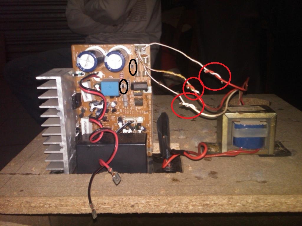

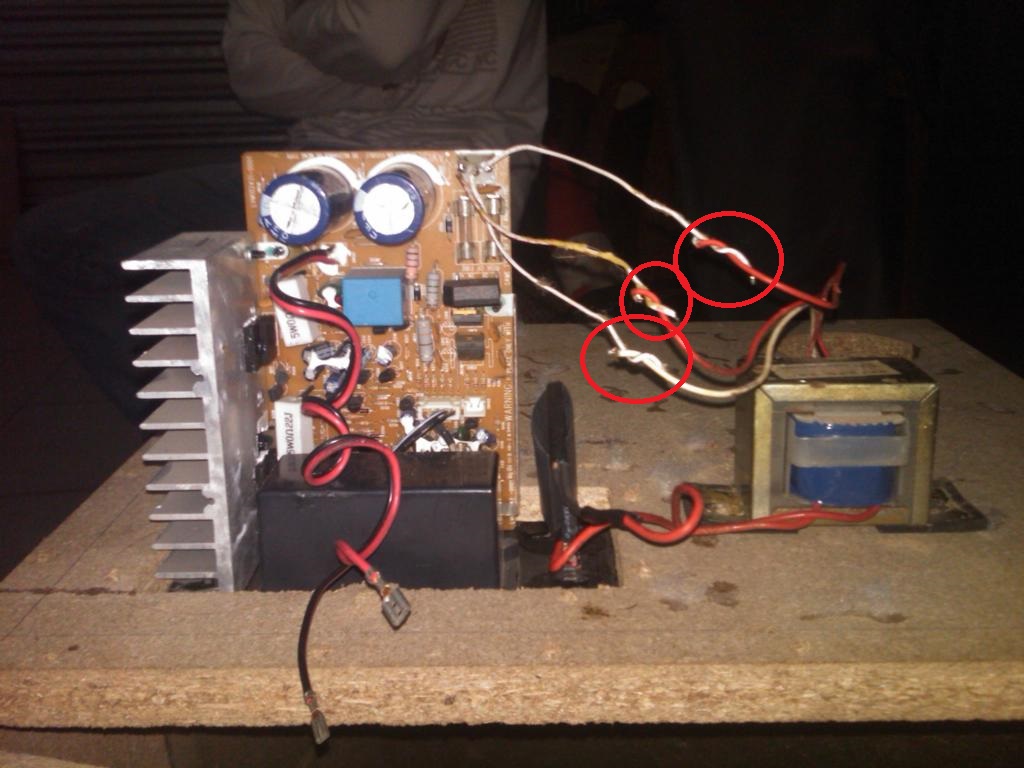

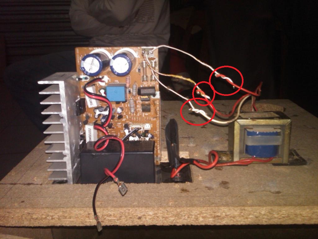

Nguyên văn bởi homqua12 Xem bài viếtcác bác nói nguồn 24v-0-24v vẫn chạy được sao mạch e lắp vào nó lại không chạy đc ah. hay là do nguồn của e có 5A nên nó ko chạy ạ, có biện pháp nào để cho nó ok k các bácChuyên nhận : " Vá xích xe tăng---Cân vành xe lửa---Và lật ngửa xe lu"

Mạch ampli theo mình nghĩ là nó có Line in (tín hiệu vào) line out (tín hiệu ra - Loa) và 1 line để out ra 1 ampli khác (nếu có), 1 đường nguồn nữa. trước khi ráp vào bác cần đo trước, tốt nhất là khi mới tập tành nên có 1 đồng hồ VOM, và học cách sử dụng nó, hữu ích rất rất nhiều về sau. Nhiều khi bạn gắn cái nguồn vào mà hok chắc cái nguồn (lúc ở nhà gắn) có ăn điện hok, phải đo hết đồ đạc của mình xem nó chạy tốt hok đã, mua mạch ở Nhật Tảo về ko có nghĩa là mạch đó chạy 100%. Thôi ráng lên nhá, sau này đâu chỉ có 1 cái đó. Trước đây tui cũng vậy.
Mạch này chạy cặp A1908 c5100 cặp tu nguồn 4700uf/50v dùng nguồn đôi 25vac 5A - 7A lọc trầm dùng tl074 cs thực 70w. dùng 2 cầu chì 4A. có giắc kết nối 3 chân ở ngày đầu 2 cầu chì đó tương đương với Áp 25v 0 25v chân ở giữa là 0v 2 chân bìa là 25vac. Dây kết nối với loa có sẵn trên mạch rồi. Cấp điện cắm giắc AV vặn vol lên là hát thôi, mạch này có 1 công tắc nguồn và 1 công tắc cho mạch bảo vệ loa đc tích hơp trên vol lên phải bật vol lên rơle mới đóng nhé.

ampli nhạc cụ, nếu là mạch linh kiện rời thì đầu vào nên dùng jfet, nếu là IC thì KĐ áp phải cao/ hoặc hệ số KĐ chung phải lớn.
Nhìn trên mạch này, có 2 con sò CS, và 1 con IC 6 chân ở giữa lái sò, trong đó còn có 1 sò bias.
TÔi cho rằng IC lái sò là LM391.
Tất cả cái trên là phán đoán của tepriu thôi.
Giờ phải cấp nguồn đầy đủ theo giấy bìa hướng dẫn kèm theo, nhớ dây mass phải đúng chỗ. Đặt đồng hồ thang đo 22db kẹp vào 2 đầu out loa, xong dùng tay người chạm vào đầu input giữa mass và in (nhấp nhả)xem kim có giựt lên không. Nếu có thì đấu loa và nghe nhạc. NHưng vì đầu input là 1 jack bông sen cho nên phải đưa 1 đoạn dây điện vào trong đầu jack (in) cho nó lòi ra để chạm.
P/S Nhưng mạch sub gì mà đầu input chỉ có 1 jack in, vậy chỉ có 1 kênh đưa vào sub thôi à?
Nếu có người biết rõ về mạch như bạn ngluc33 thì bác chủ cứ theo đó mà làm thôi.
Nhìn kĩ lại thì thấy không có con IC 6 chân nào cả, mà là 2 con transistor (tổng cộng là 6 chân) hahahaLast edited by tepriu; 14-06-2013, 09:34.Tôi học hỏi hiểu biết của bạn và chia sẻ hiểu biết cho bạn.
