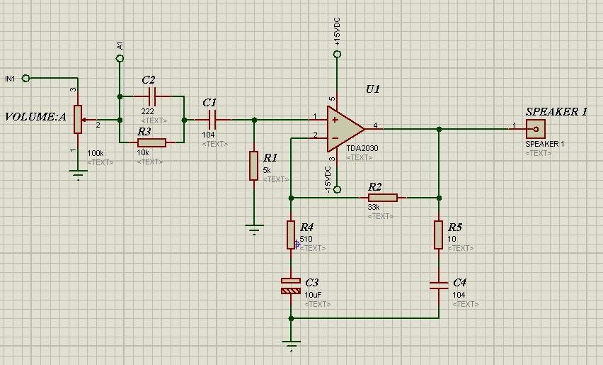

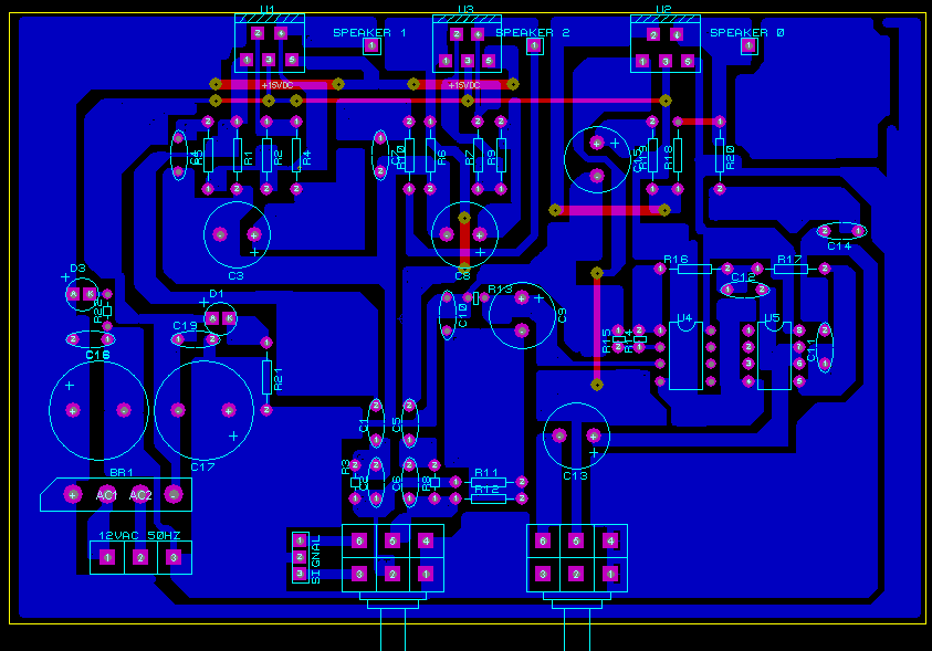

xin các huynh chỉ giáo em làm amp công suất nhỏ tda2030a....
  • xin các huynh chỉ giáo em làm amp công suất nhỏ tda2030a....
    Em là dân ngoại đạo bị điện thanh hớp hồn
    Em cũng đã mò mẫm và làm được mấy em ic lm386, tda2822m cất tiếng véo von nhưng chưa đủ chất lượng vì lòng tham vô đáy.....
    em đang loay hoay với em tda2030a vì được chỉ giáo là ic này hợp gu với nhạc điện tử......nhưng kết quả là tiếng bị lẹt xẹt, nhiễu và không được như ý muốn....
    em mạo muội lên đây hỏi các huynh trợ giúp em làm cái amp với 2 ẻm tda2030a để nghe cho đã cái màng nhĩ trâu của em.....
    các bác cho em xin mạch và hướng dẫn sơ về tác dụng các thành phần của mạch với ah...
    thx các bác nhìu nhìu.....
    Mạch TDA2030A muốn nghe hay cần có mạch âm sắc tốt. Bạn cứ làm mạch công suất TDA2030A sao cho kêu tốt, không bị ù, sau đó thiết kế mạch âm sắc riêng ghép vào là nghe ổn!

      Bạn dùng mạch Loa vi tính ý. Tui có cái mạch dùng 3 x TDA2030 với 1 con 4558 hoặc TL082 cũng được. Bạn thích thì tui gửi cho.

        Mình dùng TDA2030 nguồn đơn 18V, loa 4ohm 3W nghe 70% volume là rè rè, thử loa 8ohm 70% vẫn rè ?

          Mọi người đừng lấy chỉ số % volume ra để tính, bởi vì nó còn phụ thuộc vào việc phối hợp trở kháng đầu vào nữa. Hơn nữa cái chiết áp volume nó không phải là tuyến tính thì cũng ko thể nói là mở bn % volume đc.

            cs loa nhỏ quá cũng bị rè ( 3w là bé ) dùng loa lớn hơn
              Tại loa nhỏ quá ấy mà. Nó bị quá công suất nên rè. Kiếm đôj loa thùng karaoke thử xem. Nge to lắm. Tiếng ấm

                thx các huynh đã chỉ giáo và cho cao kiến, em đã thử tìm bác gúc gồ và cũng kiếm được một số mạch đơn giản nhưng khi em thử với nguồn 9v pin và 12v adapter thì vẫn có nhiễu và loa rè ic cũng hơi nóng nữa nên em hơi lo ah....em đã thử cho tản nhiệt kèm ic nên cũng đỡ hơn nhưng chất âm thì không như ý lắm ah....

                  mình có post mạch loa lên rồi đó dung IC 4558 đảm bảo phù hợp với cái tai trâu của bạn heeeee
                    xin phép các huynh em hỏi ngu một tí.....e hay nối mass của các tụ hoặc các chân gnd trong mạch vẽ về lại nguồn âm của ic như vậy có đúng không ah, vì em thử làm như thế thì hình như tiếng bị nhiễu nhiều hơn.....>..<

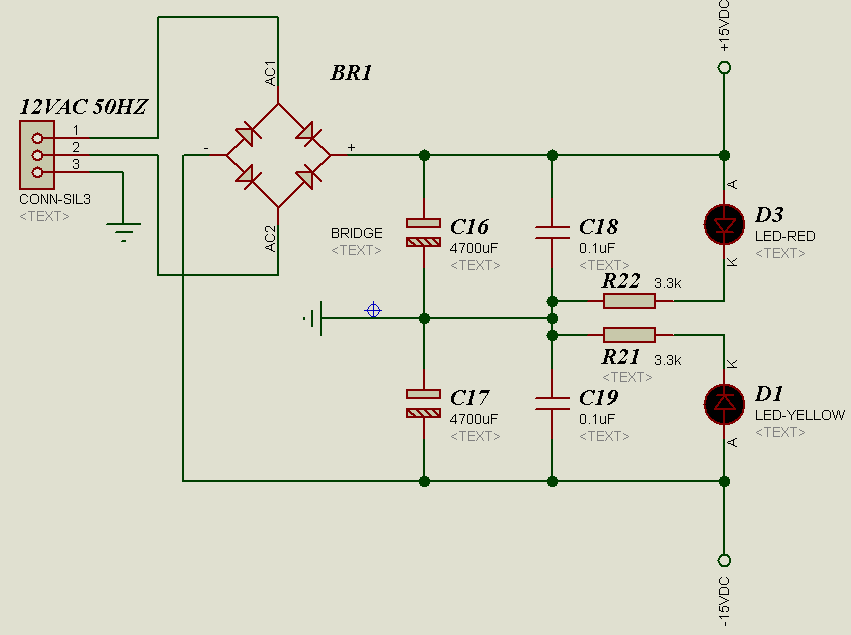

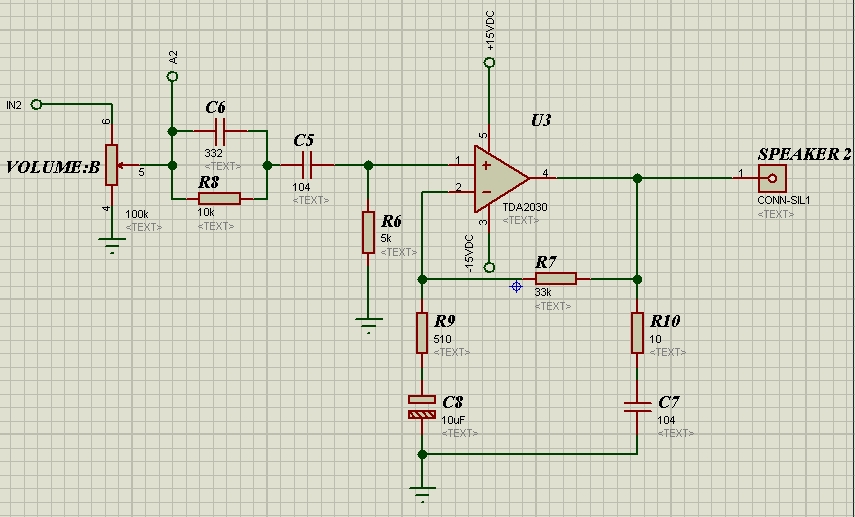

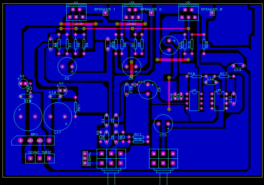

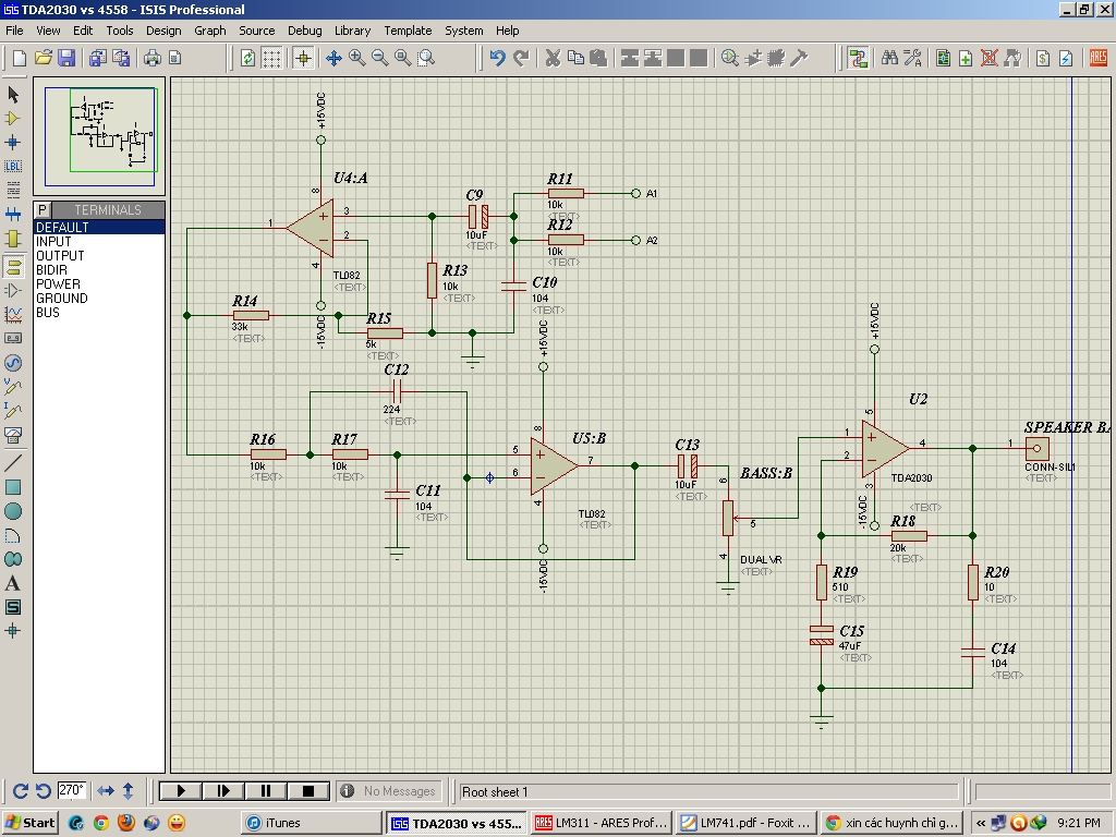

                      Mình up ảnh lên nhé, các điểm cùng tên sẽ nối vào nhau nhé. Nếu không rõ thì hỏi lại nhé.
                      Mạch có 3 loa: 2 loa con (Speaker1 và Speaker 2, mỗi loa có thể cho công suất 14W) và một loa trống( Super Bass), Mạch dùng nguồn +-15V và 2 chiết áp đôi, 1 chỉnh âm lượng và 1 chỉnh âm trống. Bạn có thể chế thêm âm sắc. Chúc thành công !!!
