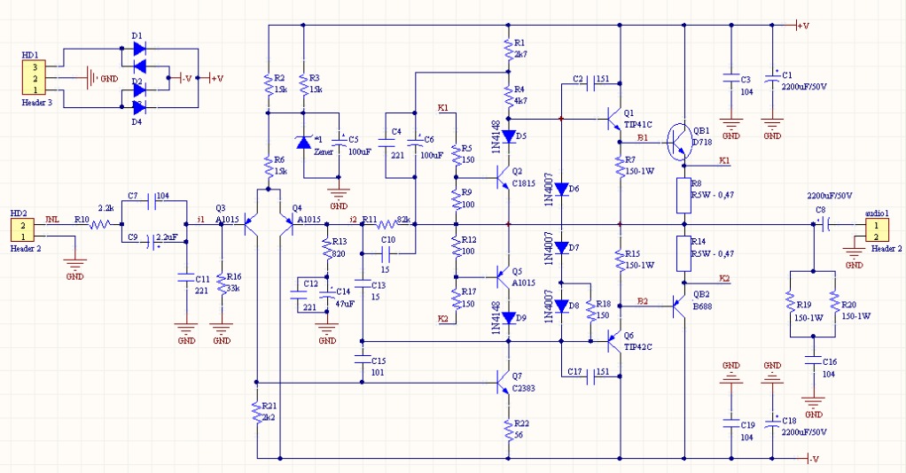

Xin ý kiến về mạch Amply
Nguyên văn bởi known Xem bài viết
Bạn muốn có công suất 200W nhưng tải =? Ohm bạn lại không nói rõ. Nếu bạn muốn P=200W với tải R=8 Ohm thì cần nguồn ít ra là +50V,0, -50V và dùng khoảng 2căp 718, 688 cho yên tâm
Nguyên văn bởi nguyenha7940 Xem bài viếtMạch này chạy cũng ổn
đây có phải là đường hồi tiếp kô bácLý Thuyết Và Thực Hành
Là Hai Đường Thẳng Song Song
