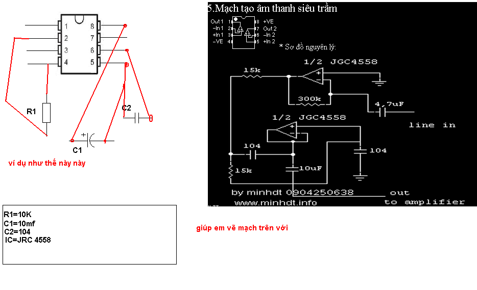

    tình hình là em mới vào nghề.em có xem vài cái mạch siêu trầm dùng JRC 4558 cũng ráp thử
    thì cái đầu không chạy, cái sau thì bị ù và không có bass mấy. em xin các bác bớt chút thời gian vẽ giúp em cái mạch này cái

    xin các bác bớt chút thời gian để em có thể đạt được tâm nguyện của mình là hoàn thành bộ 2.1
    thích tự chế hệ thống âm thanh ............. hehe
    ráp đúng theo sơ đồ là chạy tốt,có gì đâu mà phải vẻ lại.
      ý em là vẽ các chân linh kiện nối với nhau như thế nào ý. chư em nhìn cái mạch kia chả biết chân nào nối với chân nào. các mạch khác thì còn có ký hiệu cho anh em ráp.
      các bacx vẽ làm sao cho những người mới bắt đầu về điện tử cũng có thể làm được ý

        tren hinh co so do chan ic do ban theo chan do ma lap thoi ( gan ic vao boas truoc roi ve mach cho de dung mach khoan lo san ay ban a
          mua mạch in đa năng [có khoan lổ sẳn] về cắm linh kiện vào,sắp sếp linh kiện theo sơ đồ ,tìm lổ cấm linh kiện thích hợp,kôg ưng ý rút ra cấm lại lổ khác,hoàn chỉnh rồi hàn chì .
          có thể vẻ mẩu ra giấy,nếu linh kiện bị trùng lấp thì đổi hướng khác,tập làm nhiều lần sẻ quen tay thôi.

              Em vừa vẽ, bác Test coi sao
                vâng thank bác nhé. em nghĩ con này ok đấy.bác nhiệt tình thế cơ mà.
                bác có đánh dấu chân 1->8 lên em ráp được ngay. nhiều sơ đồ nguyên lý không có dấu chân ic lên em chịu.

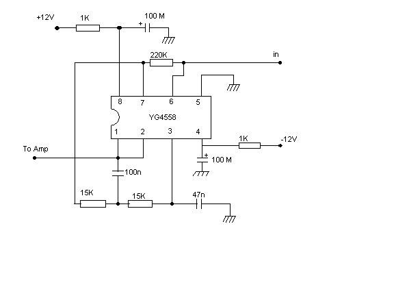

                  các bác cho em hỏi em cấp nguồn đối xứng cho con JRC 4558 liệu có chết không nhỉ. em có đọc 1 bài của bác biendt thấy có ghi là cấp nguồn 30vac và dòng >0.5 A
                  đây là nguồn Mạch âm thanh siêu trầm dùng RC4558
                  về nguyên lý thì em thấy giống với mạch của bác mrgaga vừa vẽ cho em.

                  và đã chạy nhưng chưa thử với nguồn 30vac ( qua mạch lọc thì nó có lên được +_ 35vdc không nhỉ các bác)
                  mạch bị tiếng ù và vẫn còn tiếng hát . các bác có các nào khắc phục tình trạng trên không chỉ giùm em cái. làm sao cho nó hết ù và chỉ nghe thấy tiếng bass không thì càng tót.
                  em sẽ ráp thử mạch của bác mrgaga vừa vẽ cho em.... thank các bác trước nhé

                    Theo tôi thì schematic này sai rồi . Còn vẽ pcb làm gì nữa ?

                      thank bác nguyendinhvan đã quan tâm bài viết của em nhé. cái mạch công xuất thì em đã giải quyết được rồi.chỉ còn cái mạch siêu trầm là em có chút vấn đề thôi mà cái vấn đề là bị ù khi chưa đưa tín hiệu vào. và thứ 2 là mạch vẫn còn tiếng hát. và vấn đề thứ 3 là cho em hỏi em cấp nguồn 30vac cho mạch dưới đây liệu có bị chết ic không ạ.
                      tất nhiên là có qua bộ lọc nguồn đối xứng. khi qua chắc phải rơi tầm +_35vdc các bác nhỉ
                      đây là mạch lọc trầm dùng RC 4558 mà em đã lắp

                      các bác có cách nào khắc phục được tình trang trên không giúp em với

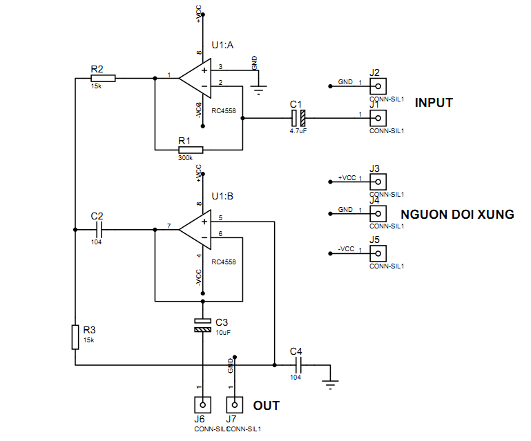

                        Không có cách nào giúp bạn được , bởi vì cái nokia cuả tôi không vẽ được schematic
                        nguyendinhvan1968@gmail.com
                          Thank bác nhé. giờ vẫn đề của em là em có ráp theo mạch siêu trầm này
                          kết quả: mạch chạy tốt khồng ù, nhưng khổ cái nỗi là em cho qua bộ khuếch đại tda 2030 vặn hết công xuất mà cái loa vệ tinh bé con con của loa vi tính cũng không to nổi. em có thấy các mạch của loa 2.1 cũng chạy qua tda 2030 mà âm thank nghe cũng to đập ầm ầm. nhờ các bác nhiên cứu giùm em xem mạch này có vấn đề gì không ạ. mạch 2030 em lắp theo databasheel của nó nếu không qua mạch siêu trầm thì nghe to lắm.
                          mạch tda2030 của em dùng nguồn đơn. còn mạch siêu trầm thì nguồn đối xứng. em dùng cả 2 nguồn để cấp cho 2 mạch riêng biệt, cái vấn đề nguồn thì em có thể tự giải quyết được còn vấn đề tín hiệu ra thì phải nhờ các bác quan tâm bớt chút thời gian giúp em . thank các bác nhé.
                            bạn xem lai linh kiện xem co lắp nhầm linh kiện nào không nha nhất la con tụ 104 nối chân 6,7 với điểm giữa 2 con trở 15k đó hoặc bạn co nối điện trở quá lớn ở đầu vào và đầu ra tín hiệu mình ráp mạch này rồi hệ số khuyếch đại của 4558 rất mạnh đấy mạcnh gấp 3 đến 4 lần tín hiệu vào
