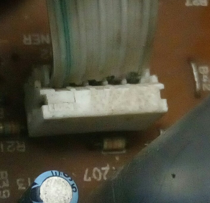

    Chào anh trên diễn đàn!
    Các bạn hướng dẫn mình cách tháo cáp này nha, mình không biết cách lấy ra như thế nào
    Cám ơn rất nhiều

    Chỗ socket có mảng nhựa trắng dày bạn tìm cách gảy nó lên cao nhất và nhẹ nhàng rút cáp ra là được. Khi lắp lại thì làm ngược lại....

      với trạm dây này thì bạn đè mạnh phần nắp nhựa trắng xuống thì mới rút bẹ dây lên được , chứ bạn cậy hoặc kéo nó lên là hỏng , cài lại rất khó

          Cám ơn bạn đã giúp, mình đã thành công theo cách của bạn
