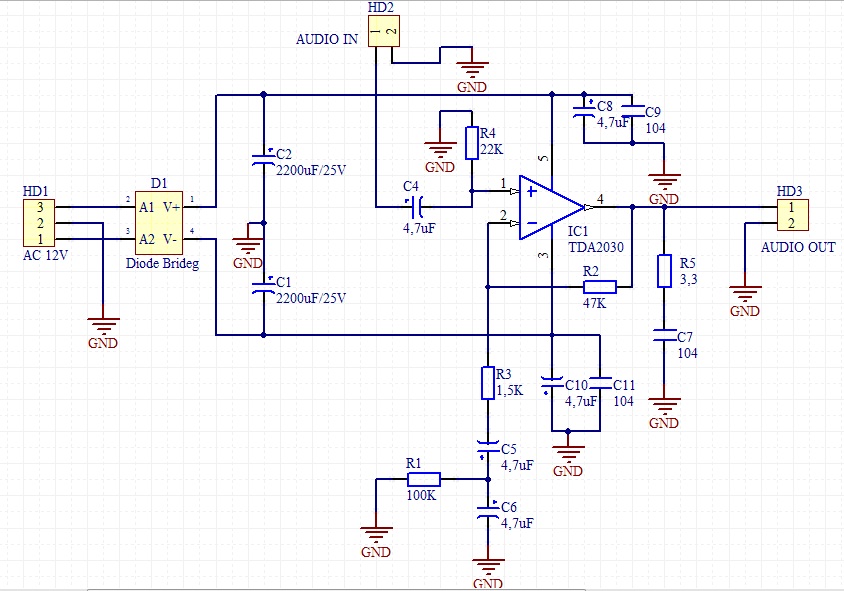

    Tôi tự thiết kế mạch in và lắp mạch TDA2030A thì gặp hiện tượng bì ù nhỏ khi vặn biến trở về 0. Anh em chỉ dùm cách khử ù đó với. Click image for larger version

    Tôi cũng gặp hiện tượng trên khi lắp mạch này. Không biết do linh kiện hay do mass anh em nhỉ? Các bác có kinh nghiệm chỉ dùm với.
    Đặng Hoàng Phúc - TP Thái Nguyên
      Nếu nguồn tốt rồi thì ù chủ yếu do bố trí linh kiện và mass không hơp lý .Ở đồ trên bạn xem lại chỗ R1 và C6 .... hơi lạ ???
        Trong Datasheet không có R1 và C6. C6 được thêm vào và mắc nối tiếp ngược chiều với C5 để tạo thành tụ không phân cực. R1 đúng ra phải nối xuống nguồn âm (chỉ cần khoảng -1V ) để giữ cho áp trên 2 tụ luôn dương.
              Mình nhìn nhầm 1 chút. Hình trên 2 cực dương của tụ đấu chung với nhau thì phải phân cực dương cho nó. Khi nào 2 cực âm tụ đấu chung với nhau thì mới nối xuống âm.
              Tốt nhất là gắn tụ không phân cực cho nó.
              Bạn chụp hình mạch thật xem đi dây như thế nào?
