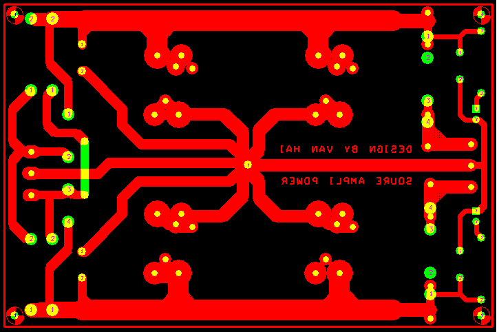

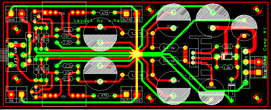

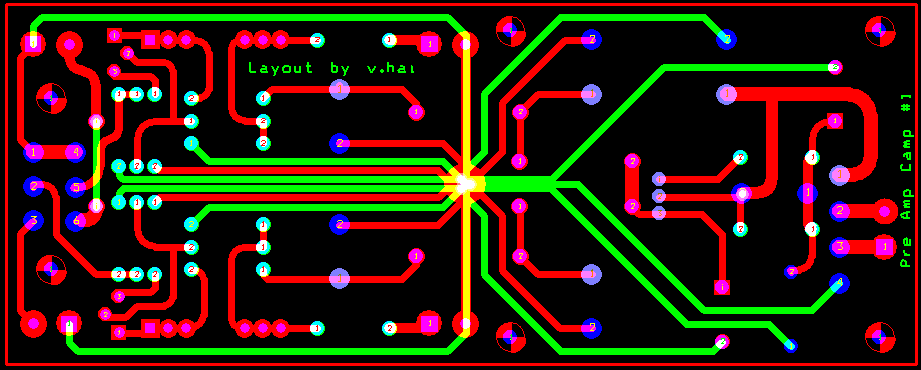

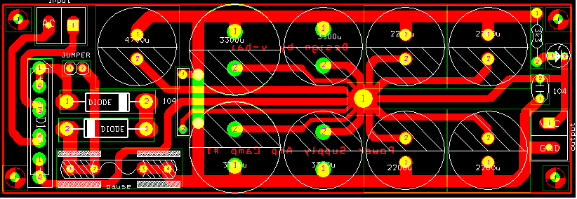

            em biết lỏm 1 chút là chống giảm ù xì thì đi mass sao, xương cá, ko đi mass hình vòng tròn
            bác có thể qua bên vnav pm bác diyampli, bác ấy có nhiều kinh nghiệm lắm
              Nguyên văn bởi vanhai0303 Xem bài viết
              bác nào có cái hình về cách đi mass căn bản (hình sao, hình sương cá) up lên cho AE mới tập diy coi thì hay quá. e làm mấy con amp rồi chạy ổn nhung chỉ phải tội bị ù mà ko thể nào làm dứt được.
                Nguyên văn bởi toanhoang29 Xem bài viết
                như cái này của mình chẳng hạn
