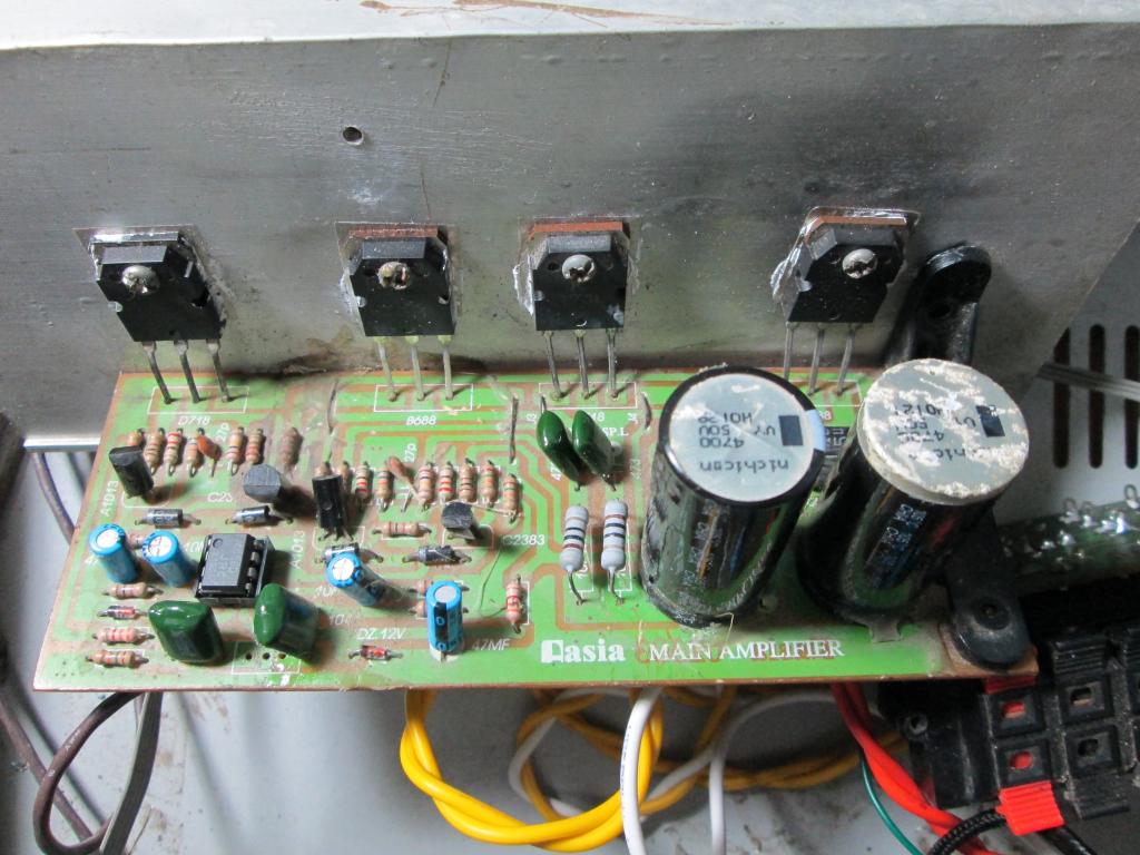

    e có 2 cái âmly cùi hàng việt nam tự ráp
    cả 2 dều bị sôi và ù nho nhỏ khi cắm điện, khi mở nhạc thì chắc do tiếng nhạc át đi nên ko nghe thấy nữa, e đã thay hết dây bằng dây bọc chống nhiễu, nguồn và lọc nguồn đã thay mới, kể cả nối đất
    mặc đù giá trị nó ko cao nhưng tính e thích chọc chạch nên muốn hỏi các bác xem là do cái gì,
    do bo công suất hay là do mấy cái bo echo, music
    khi e tách bo công suất ra thì ko có tiếng ù và sôi (ko cho tín hiệu vài bo công suất)

    Tăng hồi tiếp mạch công suất lên.

      Tức là giảm R-ht hay tăng R-ht, giảm R thì tăng dòng hồi tiếp, và hskd sẽ giảm, thì bớt ù hẻm

            các bác cho e hỏi ngu một chút,R hồi tiếp thường ở vị trí nào trong mạch công xuất nhờ các bác chỉ giúp trong một mạch cụ thể nào đó với
              các bác có thể chỉ giúp e, ví dụ trong mạch này thì R hồi tiếp là con nào a
                [ATTACH=CONFIG]62632[/ATTACH]
                Đó là con trở 5,6k đi từ chân 2(6) của IC xuống mass và 2 linh kiện tụ 27p//100k đi từ chân C 2 sò về chân 2 (6) của IC 4558, đó là phần mạch hồi tiếp . nhưng đây không phải là chỗ làm tăng hoặc giảm tiếng ù của ampli !
                  Chuẩn. tiếng ù do rất nhiều nguyên nhân cộng lại, bạn phải cách ly từng phần ra xem đâu là thủ phạm để "tiêu diệt" nó. riêng bo công suất bạn ấy nói cáh ly ra thì ko có ù, chứng tỏ "TẠM" ok. bạn kiểm tra nguồn trước xem có sụt áp hay còn "lăn tăn" không, nhất là nguồn cho pre. hình như mạch này có tích hợp cả nguồn cho pre thì phải, loại này nguồn ra yếu lắm. đi dây tín hiệu ngắn lại, không được đi dây tín hiệu gần mạch mic, echo, ....Xoay biến áp....nói chung nhiều lắm
                    trong mạch có 2 phần hồi tiếp ,
                    1 là phần hồi tiếp của ic 4558
                    2 là phần hồi tiếp từ out công suất về chân 3 hoặc 2 , hay chân 5 hoặc 6 của IC 4558 ,

                      trong mạch k có 4558 thì sao bạnđại tướng
                        Nếu ko có 4558 thì có 1 phần hồi tiếp , nhưng mạch công suất mà bạn chủ đưa lên là Board công suất Asian , mạch còi , dÙng 4558 làm tiền , dÙng cặp A1013/C2383 để nối daclington với B688/D718 , hay là mình xem nhầm mạch khác ?
                          Nguyên văn bởi daituong1102 Xem bài viết
                          vâng đúng là mạch cùi bác ạ, nhưng nếu là ampli có 2 mạch công xuất mono cho 2 kênh thì ko có 4558. vậy hồi tiếp thế nào ạ
                            Nguyên văn bởi toanhoang29 Xem bài viết
                            Vấn đề ở đây "Tăng hồi tiếp" : là thế nào, tăng điện áp hồi tiếp về lại để giảm HSKĐ hay là tăng điện trở hồi tiếp (tăng HSKĐ)
                            Nếu giảm hệ số KĐ thì giảm giá trị con R hồi tiếp từ ngõ ra về mạch tiền khuếch đại: ở đây có thể là 4558 hay cặp tranzitor vi sai đầu vào của bo CS. Tăng hồi tiếp để làm giảm HSKD thì cũng k tích cực mấy, vì toàn bộ hệ thống sẽ giảm xuống, điện áp ngõ ra sẽ k cao nữa, khi nghe phải vặn volume lớn hơn bt thì cũng vẫn còn sôi và ù, muốn triệt tiêu kỹ thì tách bo CS ra, nếu k ù xì thì là do phần mạch âm sắc... phía trước, ù là do lọc nguồn không tốt, phần này dùng nhiều 4558 để KD và lọc âm sắc (bass treble), nên nguồn k ổn định thì sẽ ù (50Hz)
                              nói chung với triệu chứng Ù xì thì tăng hskd chả giải quyết đc chút nào cả , muốn hết Ù xì thì rất khó , nhưng muốn giảm bớt và hạn chế thì cũng không phải là ko có cách , đầu tiên chủ thớt phải sử phần nguồn trước , tụ nguồn ít cũng phải 2x 10.000mF , cầu chỉnh lưu nên nối song song thêm mỗi con diod 1 con diod nữa , diod 5408 là 3A 1 con , nối song song 2 con sẽ được trên 5A , lọc nguồn cho thật tốt , rồi đến tầng Cs , thay 4558 bằng Op_amp khác như TL062 , 072 , các tầng khác cũng phải thay hết Op-amp ,
