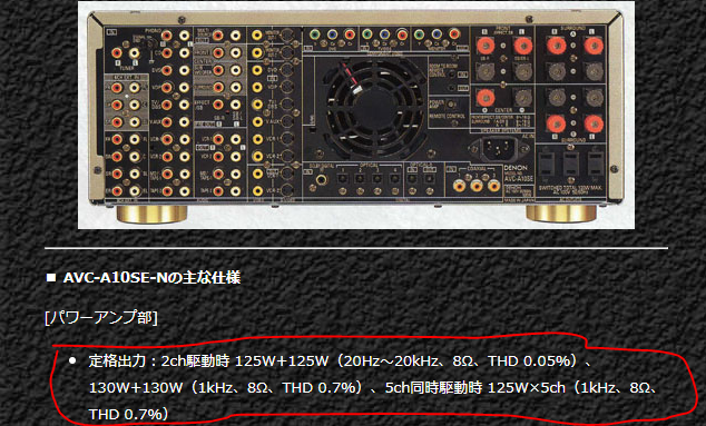

              https://www.denon.jp/jp/museum/products/avca10se.html
              Trở kháng: 8 Ω
              Dải tần: 40Hz ~ 20kHz (±3dB)
              Độ nhạy: 90dB / 1W / 1m
              Công suất đầu vào (liên tục / tối đa): 120W / 240W /1 loa
              Đây là amply mình định mua và thông số loa của mình nhờ bạn xem giùm về công suất có ghép ổn không

                  Thì cái amply bạn định mua là 125-130W*2 với loa 8 ohm mà, như vậy là gần như vừa khít luôn, chả sợ cái nào cháy nếu mở hết công suất, ghép quá đẹp.
                  Click image for larger version  Name:	Capture.PNG Views:	1 Size:	326.8 KB ID:	1711586

                              Do em gà núi về xuôi bác cho em hỏi 125w 8hm 20hz-20khz ( cái này em hiểu là ampli nó xuất âm trong khoảng này thì cs là 125w hiểu vậy đúng ko bác)
                              Dòng dưới nó ghi 130w 8hm 1khz( cái này e ko hiểu nếu cái trên e hiểu đúng)
