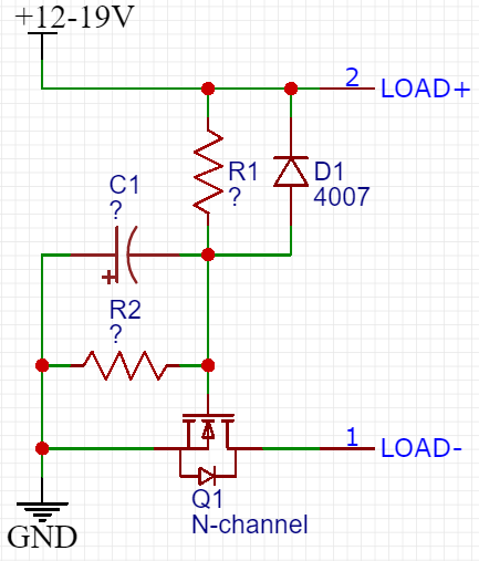

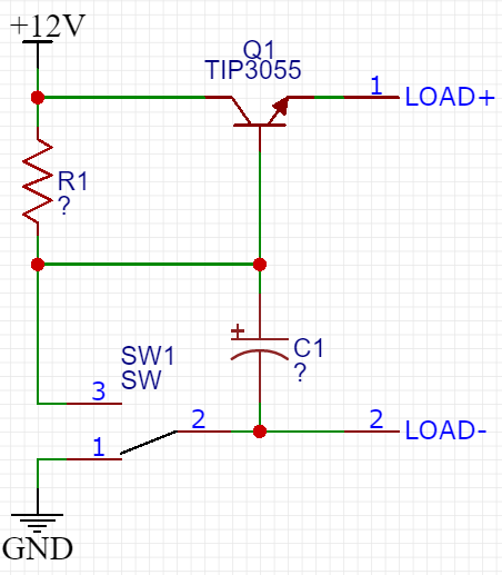

Có cái amply mà khi đóng điện nó "bụp" mạnh quá, class D nên chỉ to hơn bàn tay chút, dùng mạch đóng trễ thì không cân xứng, mình muốn dùng 1 cái mạch có tác dụng tăng dần điện áp cấp cho nó để nó khỏi bụp, nghiên cứu thì toàn mạch cũng không phải phức tạp lắm nhưng cũng hơi cồng kềnh, chợt nghĩ ra 1 cái mạch như dưới không biết có được không nhỉ? Nếu được thì dòng chính có phụ thuộc R1 không? Nếu phụ thuộc mà muốn tăng dòng thì phải giảm R và tăng C? Nhưng tăng C thì mạch lại cồng kềnh. Vậy có thể thay Q1 bằng 1 cặp Darlington để tăng R và giảm C mà dòng vẫn đủ không?

Dùng trans thì Vce luôn là 0.7V, chạy tải 5A thì công suất tỏa nhiệt cũng chỉ 3.5W, TIP3055 lại to đùng nên chắc ko nóng lắm, còn dùng mosfet thì Vds chắc phải cao hơn 0.7V nhiều lần chứ? Vậy là sẽ nóng hơn mới đúng chứ?Nguyên văn bởi KVLV Xem bài viếtbạn sử dụng mosfet, chứ dùng con npn tip3055 sẽ rất nóng.
Vậy là vẫn cần mạch đóng trễ? Nhưng đóng 1 dây thì cũng đỡ phức tạp hơn đóng 3 dây (loa 2.1, các dây loa không dùng GND)Nguyên văn bởi T.L.M Xem bài viếtThử dùng NTC hạn dòng nạp cho tụ nguồn tăng áp từ từ. Vài giây sau thì nối tắt luôn NTC.
Căn bản là gắn trên đường nguồn thì còn giấu đi được, chứ gắn trên đường loa thì bắt buộc phải để gần amply (vì 3 loa 3 hướng khác nhau), mà amply bé tí tẹo tự nhiên có cái mạch to đùng bên cạnh cũng hơi vô duyên heheNguyên văn bởi tuyennhan Xem bài viếtDùng mạch mở từ từ thì khi áp đủ nó cũng kêu thôi mà còn kêu lâu hơn như là buuup thay vì bụp ... mình làm cái mạch đóng trễ 2 trans 1 rờ le như mạch bảo vệ loa là im ru ngay .
Rờ le 3 hàng tiếp điểm mỗi loa ngắt 1 dây thôi .
IC TPA3116D2 từ 4.5V nó đã chạy rồi, mình nghĩ ở mức áp đó nó bụp không to lắm, còn khi nó đã chạy thì điện áp giữa 2 cọc loa luôn là 0V bất kể điện áp lên xuống nên không có chuyện âm thanh "buuup" kéo dài, hơn nữa mình thử nghiệm thì khi nối nguồn qua trở 220 ohm thì hầu như không bụp (sau đó loa có thể hát được với âm lượng nhỏ) nên mình sẽ nối thêm nó vào 2 chân C-E của trans, điều mình băn khoăn là dòng tải và độ sụt áp thôi vì mình nghĩ là dòng tải càng lớn thì sụt áp phải càng mạnh để tạo được dòng Ib lớn, nên mình mới hỏi là Q1 ghép darlington thì có tốt hơn không vì hFE lớn hơn, dòng Ib có giảm thì cũng không ảnh hưởng đến dòng tải?
Itải = hfe.Ib . Dòng tải lớn thì dòng Ib cũng lớn tức là sụt áp trên Rb càng nhiều.
Tổng sụt áp là (Vrb+Vbe). Dùng 1 trans thì Vbe=0,7V ; 2 trans darlington thì Vbe=1,4V . Như vậy tốt nhất là không dùng trans thì đỡ bị sụt Vbe.
Nhiệm vụ của trans là khuếch đại dòng Ib lên hfe lần. Bỏ trans đi thì chỉ cần giảm Rb đi hfe lần và chọn điện trở có công suất bằng với công suất của trans ban đầu.
Nếu dùng ntc thì tốt hơn điện trở.
sau.ph
Dùng NTC hoặc trở không ổn vì mình thử với trở 22 ohm thì nó vẫn bụp như thường, huống hồ NTC chỉ có trị số khi nguội cao lắm là mười mấy ohm dĩ nhiên là bụp (mình đã thử rồi), chưa kể là giả sử có 1 tiếng bass nặng trịch đánh lên nhưng lúc đó NTC chưa kịp nóng, chưa kịp giảm trị số, vậy sẽ không đủ dòng để đánh tiếng bass đó, vậy là âm thanh sẽ bị biến dạng.Nguyên văn bởi T.L.M Xem bài viếtItải = hfe.Ib . Dòng tải lớn thì dòng Ib cũng lớn tức là sụt áp trên Rb càng nhiều.
Mình đã suy nghĩ rất nhiều và đưa ra mạch bên dưới nhưng không biết có ổn hơn không? Mình nghĩ là ổn hơn vì không bị sụt áp và dòng tải lớn, chỉ băn khoăn là R1 sẽ phải càng lớn càng tốt (để C1 nhỏ đi), nhưng sẽ cần R1 = 1/10R2 (vì R1-R2 tạo thành cầu phân áp nên R1 phải rất nhỏ so với R2 để đủ áp cho mosfet kích dẫn hoàn toàn), vậy R2 nên có trị số lớn nhất bao nhiêu để mosfet không tự kích?

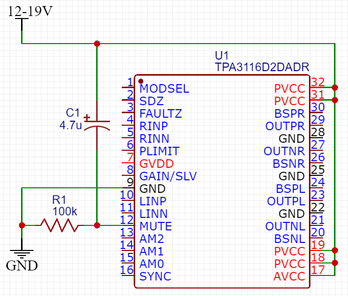

Mình làm như cái mạch #11, tiếng bụp đỡ hơn nhưng vẫn chưa hài lòng, thế là quyết định tác động vào chân 12 (MUTE) của IC. Chân này dạng Low Active, linh kiện thêm vào là C1, khi mới cấp nguồn thì chân 12 có mức cao nên loa im lặng không bụp chút nào, gần 1s sau điện áp chân 12 giảm xuống < 1.4V và loa hoạt động bình thường. Nhưng vấn đề là khi ngắt nguồn nó vẫn bụp to. Vậy có cách nào làm cho chân 12 kéo lên mức cao khi ngắt nguồn không nhỉ?
