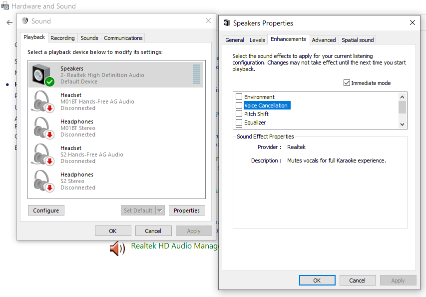

                      • #41
                        Tiếng ca thì cả 2 bên đều có để khi đeo tai nghe hay đứng giữa 2 loa thì nghe như ở chính giữa còn nhạc cụ thì chia ra 2 bên để tăng thêm sự phân biệt phải trái nhằm trải rộng trường âm thanh chứ không tập trung 1 chỗ . Tiếng ca tuy chia 2 nhưng có 1 bên bị làm trễ hơn vài ms thì khi nghe từng loa thấy giống nhau nhưng khi đứng chính giữa hay đeo tai nghe thì nghe đầy và vang hơn .
                        Dù có bị làm trễ đi nữa thì vẫn tạo ra hiệu ứng Voice Cancellation nếu 2 sóng âm ngược pha giao thoa nhau trước khi đến tai người nghe. Bạn đã bao giờ nghe 1 bài hát khi mà dây GND tín hiệu bị đứt chưa? Lúc đó chả nghe giọng ca sĩ đâu cả, vì đã mất GND thì 2 tín hiệu sẽ ngược pha. Trong phần tùy chỉnh của nhiều driver âm thanh cũng có cái gọi là "Voice Cancellation", nguyên lý là đảo pha 1 trong 2 kênh.
