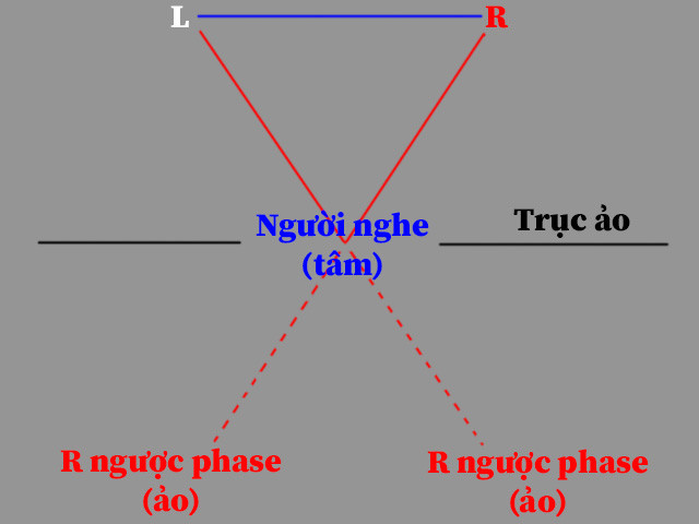

      Với ai chứ với mình thì phân biệt dễ, người ta khuyến cáo ngồi nghe ngay vị trí tạo thành tam giác đều với 2 loa, khi 2 bên đồng phase thì cảm giác vị trí âm thanh sẽ nằm trên đường màu xanh, còn ngược pha thì cảm giác vị trí sẽ rất gần người (theo đường màu đỏ nét liền), giả sử R bị ngược đi, nó sẽ tạo ra các vị trí ảo đối xứng tâm và đối xứng trục, kết hợp với L tạo ra quỹ đạo vị trí âm thanh như đường đỏ nét liền. Khi đó âm thanh càng ở trung tâm (tiếng hát, bass...) sẽ ngay sát cạnh mình luôn, nghe ca sĩ hát mà cứ như nó đứng cạnh hét vào tai mình để cà khịa nên rất khó chịu
      Nếu đeo tai nghe thì hiệu ứng này rõ ràng hơn bao giờ hết, âm thanh cứ luẩn quẩn trong đầu!

      Theo ý kiến của mình thì hiệu ứng đó là do chênh lệch âm lượng giữa 2 loa chứ không phải do phase.
      Ví dụ khi chơi game tiếng bước chân bên và phải lệch âm lượng nhau sẽ có ngay cảm giác nhân vật nào đó đang di chuyển trong không gian rất rõ ràng.

          Mình đã nói ở trên rồi, nếu chỉ đơn thuần là chênh lệch âm lượng thì cảm giác vị trí sẽ chỉ chạy trên đường màu xanh. Âm thanh trong game xuất hiện ở vị trí khác là do đã GIẢ LẬP ÂM THANH VÒM (tín hiệu giả lập có thể xử lý bằng các code trong game). Việc giả lập này liên quan mật thiết đến cái gọi là Binaraul Sound, theo đó chỉ với 2 bên tai nghe nhưng ta có thể nghe âm thanh ở mọi hướng, tức là giống như nghe ngoài thực tế. Để tạo ra âm thanh Binaural có 2 cách: ghi âm trực tiếp, dùng 2 micro nhét vào 2 tai của 1 cái đầu giả, khi đó tín hiệu thu được từ 2 kênh sẽ giống như 2 tai con người nghe được ngoài thực tế (nếu không có đầu giả việc này sẽ thất bại, sẽ chỉ thu được âm thanh stereo đơn thuần). Cách thứ 2 là dùng phần mềm để giả lập, dĩ nhiên cách này sẽ áp dụng cho game vì vị trí phát ra âm thanh là do người chơi tạo ra, nếu ghi âm trước sẽ phải lưu trữ rất nhiều mẫu âm thanh ứng với mỗi vị trí nên không hiệu quả.
          Mấy cái clip âm thanh ảo ảo là do dùng phần mềm xử lý để tạo ra âm thanh Binaural, chính mình cũng đã từng tạo 1 clip như vậy, thậm chí còn cho beat chạy theo 1 chiều xoay quanh đầu, giọng ca chạy theo chiều ngược lại với tốc độ khác:
          À âm thanh binaural phải nghe bằng tai nghe, nếu nghe bằng loa thì âm thanh 2 bên sẽ hòa trộn làm mất hiệu ứng.

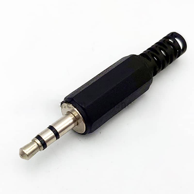

                        Còn cái chuyện thuận ngược .
                        Mua một bộ jack 3.5mm đực cái . Hàn ba mẩu dây điện , là nghiên cứu được . Có gì đâu mà phải hỏi . Click image for larger version

                          Chú ơi cháu nhịn ăn kẹo mấy bữa mới mua được bộ giắc cắm chú bảo ấy ạ. Cháu về nối đảo ngược 1 kênh để nghe thử nhưng mà nó hông kêu và cũng tịt luôn 1 kênh ấy rùi. Cụ hàng xóm bắt đền cái đài cụ mua mấy chục ngàn trên phố huyện ấy. Hình như anh thợ điện bảo với cụ ấy là cháu nối ngược nó chung mát lên bị chập 1 kênh chứ hông phải tại cái đài đểu đâu ạ...

                              Rất dị ứng với mod mà lại nói "có gì đâu mà phải hỏi". Người ta ko biết nên mới hỏi, có hỏi, có trả lời thì cái diễn đàn này mới tồn tại, có tồn tại thì mới có mod nhé!
                              Còn cái jack kia nó chung GND, muốn đảo phase 1 kênh cũng ko được đâu, đơn giản vậy mà còn sai thì đừng chê người khác ko rành vật lý phổ thông. Tôi nói những cái mà ít người biết (cụ thể là Binaural Sound), đọc ko hiểu rồi nói người ta ko rành là ko được! Mà cái đó trên mạng nói nhiều, tại mod ko chịu tìm hiểu.
