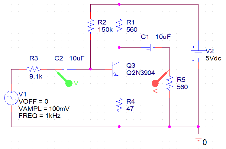

    Cả nhà cho mình hỏi

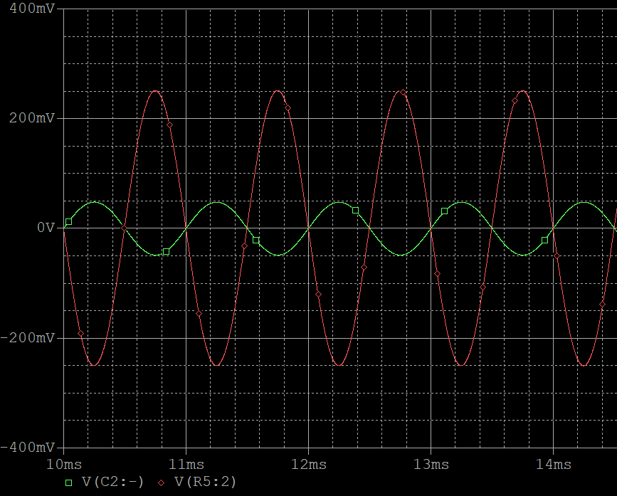

    Trong cái mạch này, khi mình cho R3 = 9.1k thì biên độ input giảm đi 1/2, vậy nghĩa là trở kháng phần phía sau cũng là 9.1k phải không nhỉ?
    Còn nếu R5 = 560 ohm thì biên độ output cũng giảm đi 1/2 so với khi không có R5, vậy trở kháng ouput là 560 ohm phải không nhỉ?
    Mình đọc ở đâu đó thì trở kháng input = hFE*R4 có phải không nhỉ?
    Chính xác thì trở kháng vào bằng Rb//(hfe.Re). Vì Rb quá lớn nên có thể bỏ qua. Trong các mạch phân cực B bằng cầu điện trở thì thường phải tính luôn, không bỏ được.
