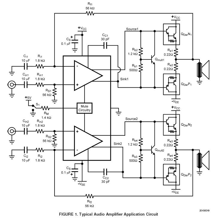

Các bạn có thể nghiên cứu ứng dụng con IC driver LM4702 của National Semiconductor để ráp Ampli cũng được đấy. Thông số con này khá tốt, có thể ráp thêm nhiều sò để tăng công suất.Datasheet của nó đây: http://www.national.com/ds/LM/LM4702.pdf
Mạch ứng dụng điển hình của nó đây:
