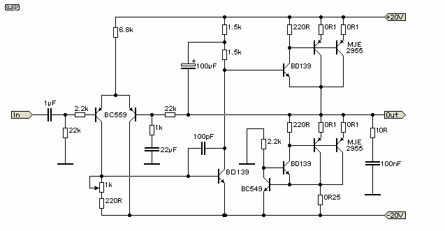

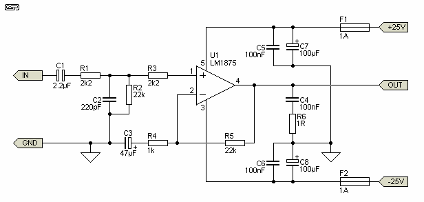

                                Đây là 2 mạch KD với cs 20w với BJT và IC
                                Anh em ơi cũng được đó chớ ráp thử đi
