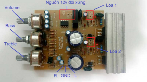

    • Hiện em đang tập tành con mạch class AB 2.0 dùng cặp 2030 của Sông mã, em tháo cặp 2030 thay bằng cặp LM1875, thay cặp tụ lọc nguồn 25v/2200uf bằng cặp 35v/3300uf. Biến áp dùng nguồn đôi +-15v/5A. Hiện tượng 1 kênh bị rè khá to khi để MIN volume, kênh còn lại bình thường. Anh chị biết bệnh giúp em với. Cảm ơn nhiều ạ. Con opamp pre là 4558
