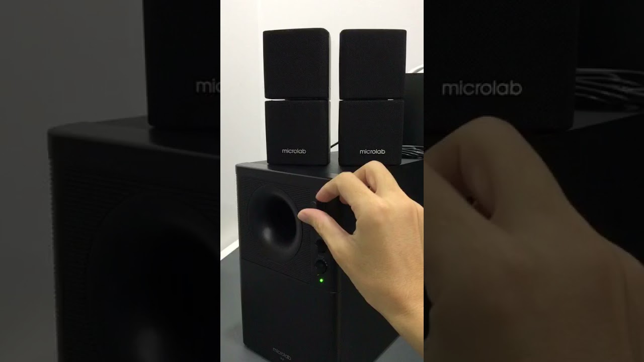

    Em chào các anh,

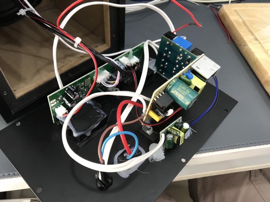

    Em vừa mua bộ loa Microlab X2 nhưng nhưng khi bật tắt thì có tiếng bụp rõ to. Tiếng bụp phát ra sau khoảng 1-3 giây sau khi bật tắt công tắc.
    - Chỉnh volumn về 0 vẫn bị kêu bụp.
    - Chỉnh nút bass về 0 thì không bị bụp lớn, vẫn có tiếng bụp nhỏ (treb, mid).
    Em google nát cả ra: có bài kêu dùng rơ le, có bài kêu gắn tụ gốm 104J trên công tắc nguồn. Em thường bật công tắc loa rồi để im đó luôn, em kết nối dây điện loa vào ổ điện chính có công tắc và bật tắc nguồn điện từ ổ điện chính này.
    Có anh nào bị trường hợp tương tự và khắc phục được tiếng kêu bụp chưa ạ, nghe rất khó chịu.
    Ngoài ra loa còn bị sôi rè nhẹ, bình thường thì cũng chấp nhận được. Khi nào để gần tai thì nghe, sôi rè cả bass và 2 loa vệ tinh.

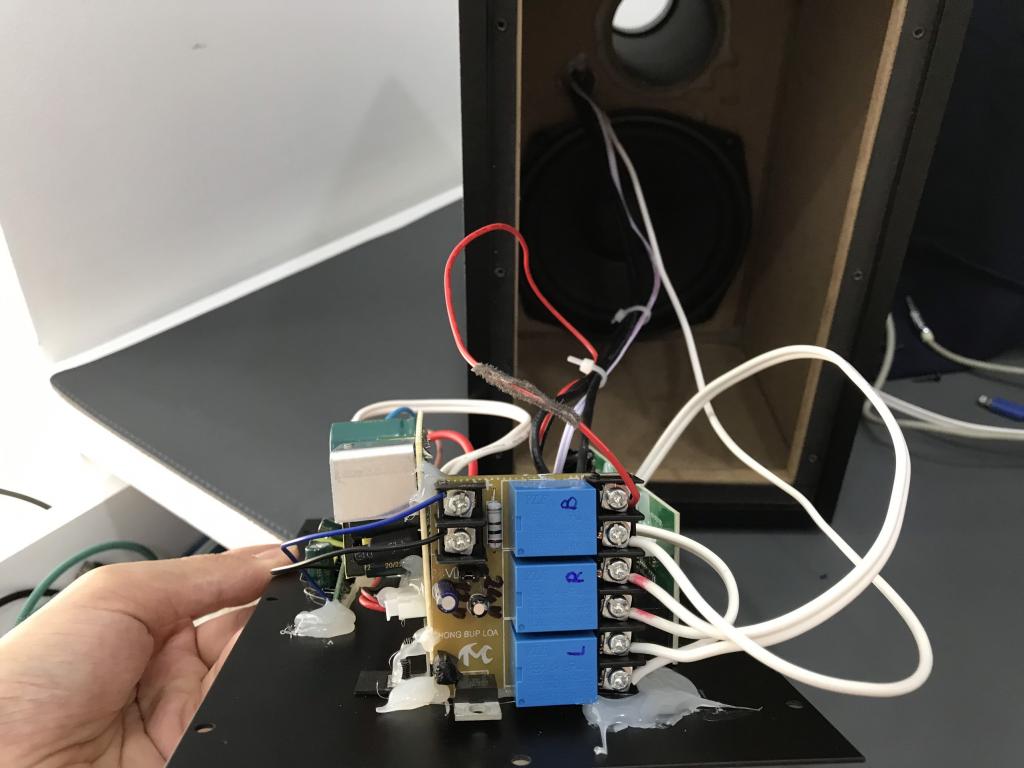

    Em đã gắn mạch 3 rờ le đường dẫn ra loa và ok rồi. Không nghe tiếng bụp khi bật tắt loa nữa, chuyển sang nghe tiếng rờ le đóng mở cạch cạch.
    Click image for larger version  Name:	truoc.jpg Views:	9 Size:	58.7 KB ID:	1726034
    Click image for larger version  Name:	sau.jpg Views:	8 Size:	47.8 KB ID:	1726035

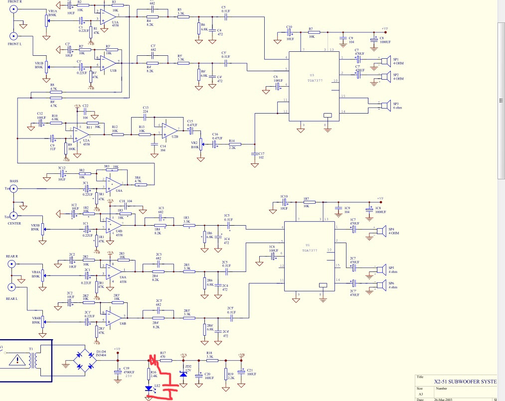

        - Chỉnh nút bass về 0 thì không bị bụp.
        Có lẽ nguồn của mạch lọc bass tụt nhanh. Thử làm cách sau: Nguồn chính -> qua diode nạp cho tụ nguồn của mạch lọc bass (tụ này phải lớn)
        sau.ph
          Em đính chính lại là cả loa vệ tinh và loa bass đều có tiếng bụp. Nếu vặn nhỏ min cả loa bass và loa vệ tinh thì có tiếng bụp nhưng rất nhỏ.
            Mình đoán do phần pre sụt nguồn tạo ra tiếng bụp. Bạn thử thêm diot và tụ vài ngàn muy /25V như hình dưới.
            (Cách này khử tiếng bụp sau khi TẮT công tắt. Nếu muốn khử cả tiếng bụp sau khi MỞ công tắt thì chỉnh lại mạch Mute/Standby)
            sau.ph

                    Ok em cảm ơn bác đã tư vấn.
                      Em đã xử lý xong. Em mua mạch 3 rờ le đấu vào đường dây loa. Thế là hết tiếng bụp loa, chuyển sang nghe tiếng rờ le đóng mở cạch cạch
                      Ảnh ở post đầu tiên.
