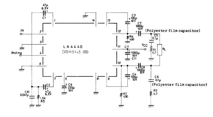

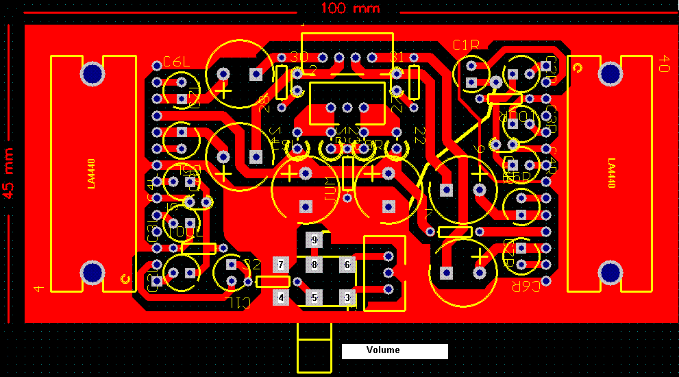

    LA4440 Streo còi còi vừa đủ cho một đôi thùng loa 15>25w . Nguồn cung cấp từ biến áp AC12>14v/3A
    Thích hợp cho căn phòng 16>20m2 . Có thể lắp thêm mạch âm sắc cho đường tín hiệu vào .

    bác van ơi em cũng có một kái mạch giống bác dung LA4440 nhưng của em không lằng nhằng như của bác mà công suất thì cũng ngang cơ của em ít hơn một vài con linh kiện bác àh liệu như vậy có ảnh hưởng gì đến công suất hok bác

              Em là dân mới của điện thanh em mới vừa ráp xong 2 con IC LA 4440 up lên xin moi người chỉ giáo thêm
                cái mạch này của bác Văn thì dùng 2 con LA4440 chắc là công suất cao hơn là cái mạch dùng 1 con nhưng cũng 2 kênh chăng?
