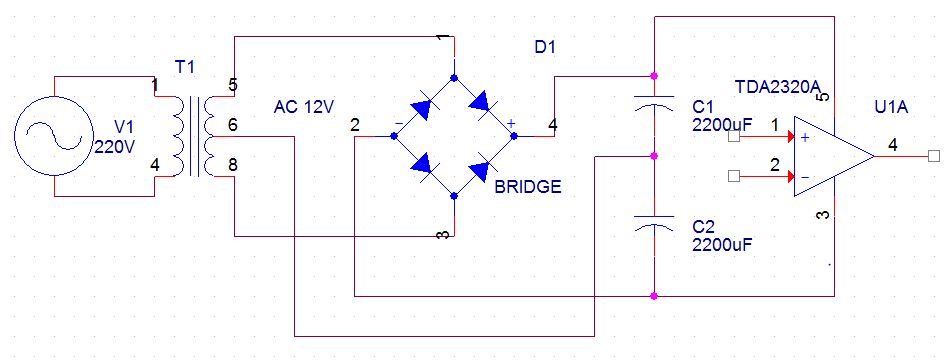

các bác ơi, cho em xin đào lại thớt này
được nghỉ hè, em định làm cái loa dùng TDA2030. Em lắp mạch theo đúng như datasheet của con này nhưng cái loa của em nó cứ câm, mãi ko chịu hát.
đầu tiên em nghi mạch nguồn, không biết mạch nguồn em làm như vậy có đúng ko.
tiếp theo là em nghi do cái loa của em nó thực sự là bị câm
, loa của em có ghi 4ohm, 15w. mong các bác xem hộ.
không lên đầu tư biieens áp làm gìNguyên văn bởi kimman3 Xem bài viếtbác đã có ý đầu tư làm 1 quả 10-15A sau này dùng dần vì e nghĩ ko chỉ bác dùng con 2003 này mà dùng cả con 4440 hoặc 7294 nữa nên cứ đầu tư cục 10-15A
tda dùng nguồn 5a là dư rồi
bạn lên xem loa của mình có chịu nổi công suất 35w không
