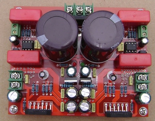

Cần tư vấn AMP cho loa pioneer 40w 8ohm
Nguyên văn bởi haclongvl Xem bài viếtmình có 2 cái loa vệ tinh hiệu pioneer 40 w - 8 ohm
cần các bạn tư vấn chọn mạch khuếch đại ráp sẵn, có bán ở chợ Nhật Tảo (vì mình không có thời gian để làm)
mình không cần chất lượng âm thanh cao cấp, chỉ nghe chống điếc là được
và phù hợp với trở kháng 8 ohm của loa,
công suất thấp cũng được, tản nhiệt không quá lớn, để mình có thể lắp ráp vào cái sub nhỏ có sẵn của mình
rất mong sự giúp đỡ của các bạn, xin chân thành cảm ơn
Nguyên văn bởi vinasoft Xem bài viếthiện bên mình đang có kit lm3886+ pre 5532, âm thanh thuộc hi-end nghe cũng ok bạn à nếu cần liên hệ bạn nhé!
[ATTACH=CONFIG]69518[/ATTACH]
LM3886 Chỉ xứng tầm HiFi thôi , Hi_end cóc chết , đúng là quảng cáo, Mạch thì có TDA7294 hợp với loa của bạn , nhưng 2 loa của bạn có công suất max 80w cho vậy nguồn cung cấp cho nó có công suất hơn 100w mà cái cục BA 100w bằng nào bạn đã hình dung ra chưa ? mạch và Ba bạn nhét vào cục Sub , Sub sẽ mất âm ngay vì mất hết thể tích rồi còn đâu hát ,
