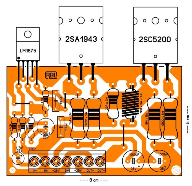

    mình làm xong rồi nhưng cấp thử nguồn máy tính +-12v vào là nguồn máy tính ngắt. mình có thay 2 con 1943 và 5200 bằng b817E và D1047 vì nghe đâu đó chúng thay thế nhau được. plese !

    Mạch không chạy , cặp công suất b SA có volt - , b SC có volt + nên 2 con này lúc nào cũng mở dẫn đến chạm nguồn . Mạch này lấy đâu ra mà kỳ cục quá chẳng hiểu sao con LM chạy được và kích 2 con công suất .
      mình cũng đang định làm cái này, thấy các bác trên diễn đàn nói là chạy tốt mà. có thể thay con LM bằng con 2030 mà. giảm áp một chút là được.

        nếu thay 2 con trans CS đó thì nên thay bằng D718/B688. bạn thử thay coi sao.
          nguồn đôi máy tính sẽ không đủ một bên là +12 20A, một bên là -12 0.5A

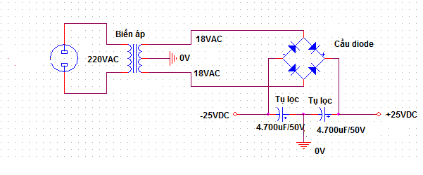

Name:	nguon doi xung 24v.png
            Nguyên văn bởi mrbaosuper Xem bài viết
            mình cũng có dùng mạch này chạy thử. ra nguồn +-24v. biến áp 1A . khi cấp nguồn vào thì nguồn cũng sụp ngay không đo dc. chỉ rõ hơn giúp mình. lần đầu làm nên hơi lúng túng
              Nguyên văn bởi minhchien88 Xem bài viết
              [ATTACH=CONFIG]70079[/ATTACH]
              sụt khi chưa cho vào mạch hay là cho vào mạch mới bị sụt? nếu chưa cho vào mạch mà bị sụt thì chắc là bị rò tụ rồi. bạn kiểm tra lại coi. cả tụ và diot.
                [ATTACH=CONFIG]70018[/ATTACH]
                bạn so sơ đồ mạch xem sai ở đâu ? mình thấy mạch in có vấn đề vì cấp nguồn cho cặp công suất ko hợp lý . nếu như mạch in thì sai ơ chỗ nguồn + cấp cho 2sc thì phải đấu vào chân C , còn nếu cấp cho 2sa thì + phải cấp vào chân E đằng này thì ngược lại . khi dấu vào nguồn thì làm gì mà ko bị chập chứ , khéo toi luôn cặp công suất rùi cũng nên , chân - nguồn cũng vậy , nếu đấu 2sc thì cấp chân E , đấu cho 2sa thì cấp chân C chứ , cho nên bạn so với sơ đồ gốc là chuẩn , xem sai ở dâu ,
                  còn bạn muốn dùng nguồn atx thì thay di ốt nắn -12v loại có dòng lớn nhé
                    bạn pos sơ đồ gốc lên thì ae xem giúp bạn sai ở đâu . Bạn chưa đấu cặp công suất vào thì mạch đã phải hát tốt rùi nhé !
                      nhìn mạch in thì bạn đảo cặp công suất di là ok đấy

                        nếu chưa cấp vào thì bình thường. vẫn đủ +- 24v. cấp vào mạch thì sụp luôn. giống như nguồn atx vậy đó.
                          Nguyên văn bởi chipben12345 Xem bài viết
                          nghe lời bạn tháo thử cặp công suất ra. nguồn vào bình thường nhưng chả có xíu âm thanh nào. chán ghê. lắp vào lại hàn 1 con trước quên không hàn con còn lại. cấp nguồn nghe cái tạch . em lm bốc khói bay 13k. hix
                            khi bạn tháo công suất ra mà loa ko hát thì bạn phải kiểm tra kỹ xem thế nào đầu ra = ov chưa , đưa tín hiệu vào loa phải hát đầu vào ic chân 1 va 2 các linh kiện cần kiểm tra kỹ khi nó hát rùi mở lên to thêm do áp trên R=1,4om cả 2 con có áp 0,3-0.6v thì mới lắp cong suất vào chứ.
                              kiểm tra chạm tải, hoặc tải quá lớn mà dung biến áp 1A liệu có kéo nỗi không
