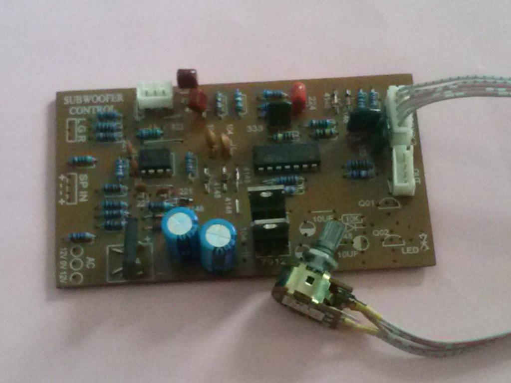

    Mình có mua một mạch sub woofer control ở chợ Nhật Tảo mà mình không biết kết nối như thế nào nhờ AE trên diễn đàn hướng dần giúp. Cảm ơn nhiều !!!
    Trên bo có ghi đầy đủ rồi mà bạn. Mạch này chưa có phần công suất.
      AC nói điện +-15v, của biến thế
      SP IN tính hiệu vào lấy từ mạch bass chép ( nên lấy từ đây để chỉ đc lớn nhỏ chung với nhạc), hoặc tính hiệu vào từ các thiết bị ngoại vi
      OUT cho vào mạch công suất đánh loa

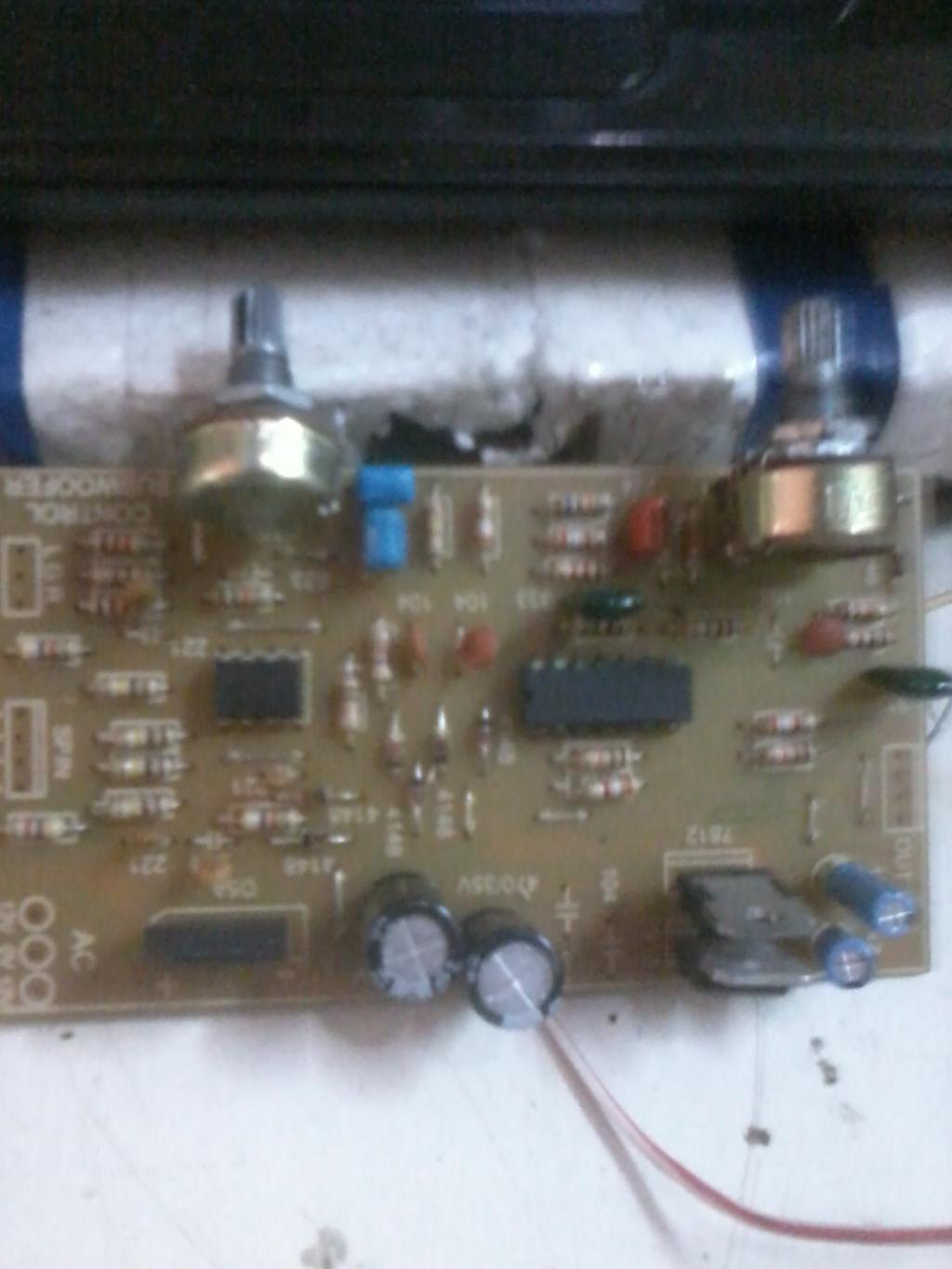

      mạch sub của mình,

        Nguyên văn bởi nhuttan.lhu Xem bài viết
        mạch sub của mình,

        Nhưng chổ ngỏ vào SP IN mình không co thấy nối mass, vậy minh sẻ nối mass chổ khác ha?
        Chổ SP IN + - - +, vậy mình se nối vào + ha?
        Hơi bị ngu tí xin các pro chém nhẹ tay
          Nguyên văn bởi PDEL Xem bài viết
          tính hiệu có 2 dây
          -- là nối mass đó,
            Nếu lấy tính hiệu từ mạch bass treble thì đấu vào gõ L G R, còn gõ SP in là gõ lấy tính hiệu từ gõ ra loa của amply khác.

                mạch này chạy cũng tạm,có điều hướng dẫn ráp mạch trên tờ giấy sai thì phải, theo e thì chỗ LR, lấy tín hiệu từ mạch basstrebl,đầu đĩa.....còn SPin là lấy tín hiệu từ ngõ ra công suất amply
                  mạch này thường sử dụng nguồn đôi. tức là biên thế có đầu ra có 3 dây. 1 day mass và 2 dây (+15v và -15v)

                        mạch này chỉ là mạch phân tần thôi mà bác, tín hiệu từ mạch này đến cs => loa, tùy cs mà chọn loại loa lớn hay nhỏ
                          muon có nút chỉnh thì cấy thêm volume vao chỗ cut tan số la được còn ko thì mạch cố định tấn số cut rồi cứ việc lắp mạch công suất kéo loa là chơi
                            em cũng có mua một mạch. cấp nguồn đôi cho mạch. nhưng mạch công suất của em chỉ chạy nguồn đơn 12v. hai mạch em dùng chung biến áp. khi em vừa nối mass out put vào input mach công suất thì lập tức trên mạch công suất có 1 đoạn dây bị nóng đỏ lên. các bác cho em hỏi có phải là do dùng chung biến áp nên mass phần sub là 12v của mass phần công suất nên bị ngắn mạch không.tốn tiền mà h mạch để không. có khi nào phải mua thêm biến áp riêng không mấy sư phụ
