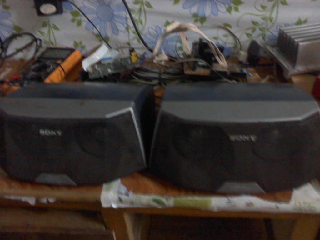

    tình hình là e mới kiếm đc đôi loa sony 16 ohm như thế này
    e mún tự tay rap cái amply để chạy e nó nhưng vì kiến thức còn nông cạn nên chưa biết chọn mạch như thế nào vì vậy e mong các bậc tiền bối tận tình chỉ bảo và giúp đỡ với ạ
    để đôi loa này nghe hay e nên rap mạch gì??? xài linh kiện gì các bác cho e ý kiến với nhé....
    bác ơi e nghĩ là cặp loa của bác là loa toàn dải, nó ít tiếng bass lắm,aply thì e ko biết mạch nào hay nhưng chia sẻ với bác là nếu muốn nhanh bác ra chợ mua về ráp cũng hay mà nhanh, còn nếu muốn học hỏi thì tự ráp lấy

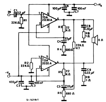

      chơi 4 con 2030A mắc cầu cho 2 kênh. nguồn khỏe một chút là cực ngon.
        bác chưa cho thông số loa sao mà biết được lắp mạch nào ( loa bao n om ,bao nhiêu w ,đường kính loa, nam châm to cỡ nào )
          ý bác là lắp theo cái này ạ????

            ngoài vỏ nó chỉ ghi mỗi thông số là 16ohm thôi mà chẳng bít công suất là bnhiu nữa
              [ATTACH=CONFIG]71087[/ATTACH]

              bạn làm cái này đi. chơi nguồn khoảng 3A đảm bảo ngon dùng 4 con 2030A cho nó mạnh.
                loa này đáp ứng dải trung rất tốt , nếu lắp để xem fim thi tuyệt bác lam 1 c tda2030chay ng đôi 12v/5A xem nếu k đủ hãy đấu cầu ,loa này chỉ 5w/1 chiếc thôi , thùng 2 chiếc là 10w , 2030 kéo tốt
                    Tháo nắp sau ra đi, coi trên củ loa có ghi thông số gì thêm không?; 2 loa chung 1 hộp là nối tiếp hay song song?
