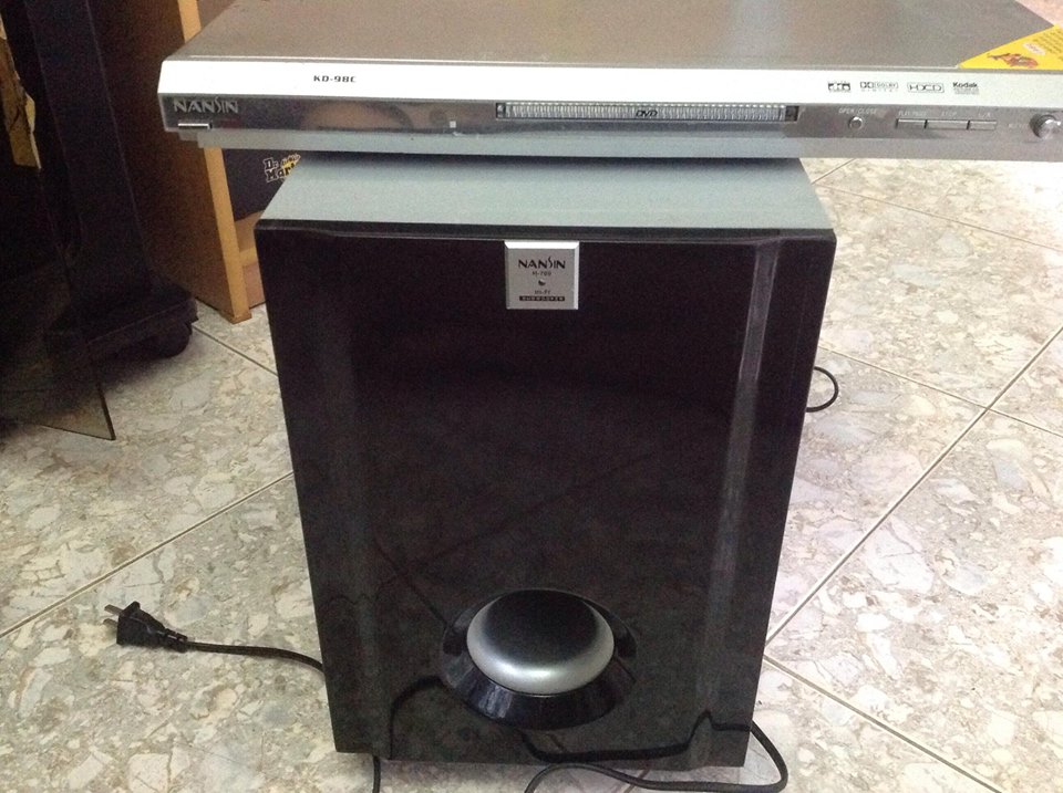

help me về dây kết nối với dàn âm thanh 5.1 nansin
Nguyên văn bởi huytrandang Xem bài viếtcắt dây ra đấu ra ổ hoa sen được mà bác
Nguyên văn bởi haclongvl Xem bài viếtđem ra tiệm cho thợ làm, cái đó đơn giản mà.
mình cũng có cái soundmax B61 5.1, nó cũng dùng jack cắm riêng, nhưng có sao đâu, đó là 5 line riêng biệt mà,
Nguyên văn bởi virgo3105 Xem bài viếtEm không rành vụ này cho lắm,em định chuyển nó ra jack 3.5 ko biết có được ko
Có thể cho em địa chỉ chổ làm dây không anh
tự làm không à, biết chỗ nào đâu mà chỉ
tạm thời thì chỉ nghĩ ra được 2 cách
cách 1: làm 1 cọng dây như chủ thớt mong muốn là 1 đầu cắm vào sub là jack S-video, 1 đầu là 6 jack cắm bông sen, bao gồm font L/R, read L/R, sub, và center, cái này chỉ cần dò đường dây tín hiệu là làm được mà, cắt cọng dây bạn đang có sẵn, cắt 1 đầu thôi, đầu còn lại cắm vào sub, mở nguồn lên, rồi lấy tay chạm vào từng dây và đánh dấu, ứng với mỗi dây thì sẽ có một loa có tín hiệu xuất ra loa, đánh dấu nó, dây không có tín hiệu tức là dây mass,
chỉ có vậy thôi, nối 6 cái jack bông sen vào, tùy thuộc vào trình độ mỗi người mà cho ra sợi dây xấu hay đẹp. hết phim.
cách 2: dùng opamp đệm ngõ vào, cái này thì cần phải cấp nguồn cho opamp rồi, cũng phải dò tín hiệu của sợi dây tín hiệu cấp vào sub như cách 1. cách 2 giống cách 1 nhưng hay hơn ở chỗ có thể dùng tín hiệu 2.0 cấp vào cho sub 5.1 mà không làm suy giảm tín hiệu ngõ vào, giống như cách mà người ta làm 1 ngõ vào headphone cho ra 4 ngõ ra headphone.
mình ở Quận 9, rãnh 6 - 8 tối mỗi ngày, trừ thứ 7 và CN (thời gian này dành cho gia đình), và trình độ của mình cũng thuộc loại "gà" bạn ạ.

Nguyên văn bởi virgo3105 Xem bài viếtThank bác nhiều nhưng cái jack đó không phải s-video đâu nó tới 9 lõi lận
mình không quan tâm nó mấy dây, và nó là dây gì, đơn giản nó là jack cắm và dây dẫn, và nó sẽ dẫn đến đâu thì phải dò, phải thử
