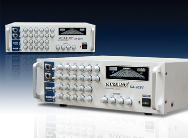

Bác thêm khoảng hơn 100k nữa mua con Paramax đi. Con này nghe cũng phê lắm đó, em nghe nói linh kiện nhập từ Hàn Quốc và lắp ráp tại Việt Nam. Con này mà ghép với cặp SAS nữa chẳng khác gì phòng karaoke chuyên nghiệp.
Em thấy mấy phòng karaoke toàn xài hàng này ko đó.
http://www.songamthanh.com.vn/vi-VN/...67/product.cco
