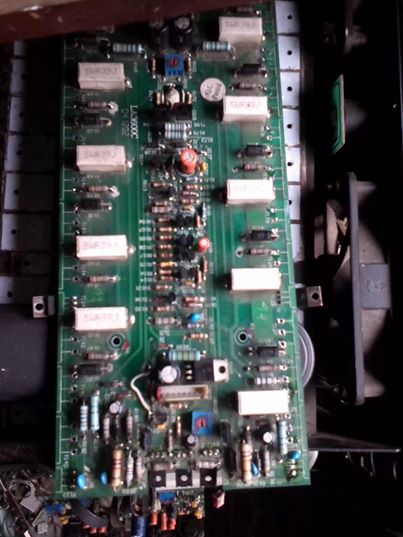

    tình hình em gặp cái cục đẩy 40 sò nó bị chết mấy con ic ôn áp 7815 xông điện 25v vào mạch khuyech đại nổ chết sau đó là chết một con sò trong mạch công suất nó chay mjl21193 và mjl21194 hiện tại nó chết một con mjl 21194 cho em hỏi thay con c5200 hoặc a1943 loại sò to có đựoc ko ạ xin cám ơn
    Không thay vào được đâu , thay vô là chết sau 1 lúc và làm hư thêm nữa . Số lượng sò trông máy nhiều nên cách hay nhất là bỏ đi 1 con mjl 21193 ở vị trí đối xứng với con 21194 là chạy tốt trường hợp máy chạy được ở chế độ cầu 2 kênh L+R thì gở thêm 1 cặp mjl bên còn nguyên bỏ túi làm sơ cua sửa máy về sau .
      sặc a ơi cho em cái số điện thoại em hỏi anh một chút nũa cho rõ ko lại tháo nhầm thì bỏ mẹ cám ơn anh nhiều ! nhưng hiện giờ em đang hút hết công suất ra cho em hỏi là vd con mjl21193 chết chăng hạn thì mình bỏ một con 21194 dối điện ở dãy bên kia phải ko ạ cái amply này nó có đến 20 cặp 21193va 21194 tháo một cặp ra có sợ ảnh hương nhiều đén công suất ko ạ xin các bác chỉ giúp với em đang cần gấp xin cám ơn
        Mấy con công suất gắn đối xứng theo cặp trên nhôm giải nhiệt rất dễ nhận ra con cần tháo mà , số sò được tính theo công suất máy nhưng thực tế không mấy khi dùng hết vì không đủ loa để gắn hay vì tổng trở loa khi đấu nên có tháo bớt cũng không ảnh hưởng gì tôi từng tháo 2 cặp 1 bên R hay L . Sở dĩ tháo bớt tốt hơn gắn thêm là do sò gắn trong máy đi theo đợt các thông số đều bằng nhau nếu gắn 1 con khác vào thông số không giống sẽ sớm hư nhiều khi làm hư thêm sò zin hơn nữa không ai bán 1 con mà chỉ bán 1 cặp nếu có . Tôi đã làm như thế với amp Crown , Kind , QSC rồi đều chạy ổn định kể cả dùng chế độ cầu .
          ok cám ơn bác đã chỉ giúp bây giờ mạch công suất em chưa dám đóng sò vì em đo chân b có 15v và dầu out có 15v role bảo vệ ko đóng em ko biết laọi này cần đóng sò thì nó đóng hay mạch chưa đựoc mới đầu nó bị chập con ic ổn áp 7915 nó xông điện áp cao 25v ra đánh nổ 4 con ne5523 sau đó trên mạch công suất cháy một đoạn mạch chết con ḥ̣̉699 và mấy con trở xung quanh va nổ một con mjl21193 em rút hết sò ra đo ko có con nào bị chết nửa cho em hỏi chút là mạch của nó vẫn bị lỗi phải ko ạ em ít gặp loại này lắm hay gặp amply 8 -12 sò thôi nên gặp con nyaf chưa thuộc mạch lắm xin các bác chỉ giúp sáng mái em sẽ pót ảnh của nó nên cám ơn các bác đã chỉ giúp
            Nguyên lý mạch cũng giống như mạch thông thường thôi , với những pan hư nhiều cần tháo sò ra nếu muốn đo nóng chỉ khi nào áp ra 0 volt rờ le đóng mới gắn vào .

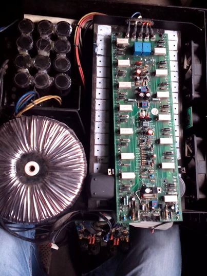

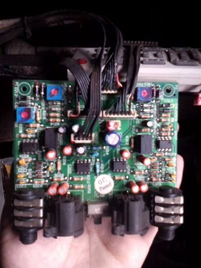

ID:	1393521ảnh của em nó đây
                Máy Tàu đây mà chỉ có mỗi mạch bảo vệ loa nên khi có sự cố nguồn thì cháy nổ tùm lum , bo cũng loại dỏm đường mạch lại sát nhau nên khi bị ẩm hay rò điện lung tung gây cháy ,tôi cũng ngán loại máy này lắm sửa không khéo chết queo luôn cả số sò lành đó .
                  bổ xung thêm áp ra đối với 'men đẩy ' từ 0.3v đổ lại 0v là gắn sò được.

                    vâng thưa các bác cuối cùng role đã đóng nó bị cháy dây +15v nguyên nhân chập là do mấy hôm vừa rồi mưa cả tháng trời máy họ di làm đám cưới bị ẩm thế là chập và cháy em thay mất gần chục con e350 h699 và r nũa em chưa đóng sò cho thử nhạc rồi mai em lắp sò vệ sinh lại cám ơn các bác rất nhiều
