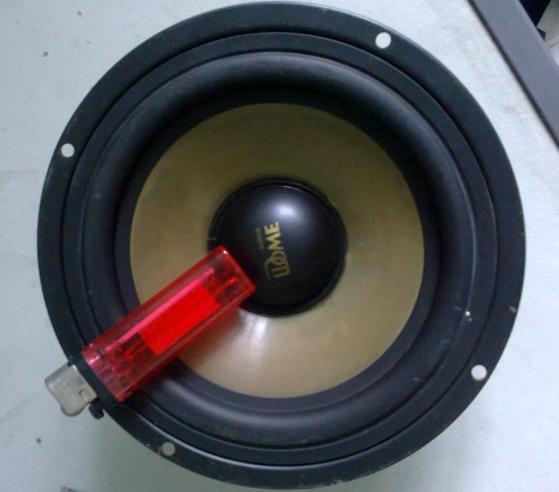

                      Loa bạn đâu ? show lên coi lớn cỡ nào ?
                      Theo mình nghĩ là bạn mới làm có 1 mạch. Đánh trên 1 loa nên có lẽ chưa cảm nhận hết được. Làm luôn 2 mạch. Đánh thử rồi mod từ từ .. Đến khi vừa tai thì thôi. Chứ mới làm cho kêu. Linh kiện còn không đúng như sơ đồ. Chưa chạy đúng ý tác giả mà đã kêu ko hay thì ... cũng hơi vội vàng.
                      Mấy ông hiend thì lại thích mid nhiều

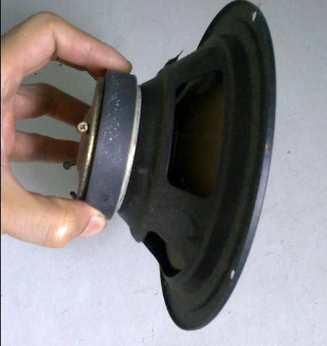

                      Vậy thì đúng rùi, đây là mạch hi end mà. E lại thích bass bó sâu một tý, mid vừa phải thôi. Nhưng có điều là mạch này em thấy công suất vẫn thấp, chắc linh kiện ko chuẩn. Em đã thay biến áp có điện áp lớn hơn, dòng lớn hơn mà cũng chả mạnh hơn là mấy, điện áp sau chỉnh lưu là +-31v, dòng 3A. Còn con biến áp 35v đôi 10A nữa nhưng chưa dám lắp, chắc lắp thì cũng chả hơn là mấy. Em cho volum hết mức mà cũng chỉ như em loa vi tính, có điều là ko bị méo tiếng. Định nâng cấp mạch này nhưng xem chừng là ko ổn rùi. Linh kiện em đã thay giống hoàn toàn như mạch của tác giả. Bias em đẻ 2k7 và điện trở 2 đầu là 18k ( vì điện áp sau chỉnh lưu là +-31v). Loa em lấy tạm con bass của loa vi tính hỏng lắp vào thùng khác. Em thử trên một con 20 cm thì còn nhỏ hơn xíu. Tiếng rất trong

                              • Loa bass vi tính nó đc thjết kế đánh ra tiếng trầm. Nên ko thể bảo mạch ko khoẻ đc.
                                Loa độ nhạy kém nó kêu cũng bé tí. Mà mở lớn lạj kêu phành phạch. Bạn nên mượn đôj loa thùng thử xem?
                                Biến áp có 3A. Liệu có đúng 3A ko? Hay thực tế chỉ 1A.
                                Biến áp chợ 10A. Thực tế ko bao gjờ đc.
                                Loa bạn có như này ko ? Loa này mình đánh kêu bé tí .. Đúng là loa đểu
