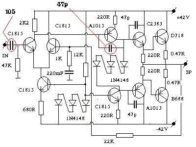

Mạch ampli cho mỗi kênh:
Lắp xong bộ này bạn đánh loa sub 20cm gắn dưới yên và mod hai cái kính chiếu hậu có tích hợp loa treb thạch anh Thunder, loa MID gắn ở cốp phía trước hay ở hốc bửng...xe của bạn đã trở thành chiếc xe ..."khủng khiếp' nhất trên đường phố!
cảm on bác nhiu nha. không biết cái mạch trên công suất bao nhiêu nửa?. em cần 1 cai co công suất lớn nhất có thể có mà nguồn 12vDC cung cấp được.
Cỡ 100W trên tải 4 Ohm, hai mạch stereo được cỡ 200W
nhiu đây cũng đủ ..."teo" cái bình accu trên xe bạn rồi!
hay để mình thiết kế hộ bạn cái amp 1000W, dòng điện cực đại qua nó là 100A, nếu bạn cho hát hết công suất thì cái bình 12V10Ah của bạn hết trong vòng ...6 phút!
Giỡn chơi vậy thôi chứ bình phóng dòng điện gấp 10 dòng danh định liên tục cho đến hết điện thì vài lần sạc cũng bán ve chai được rồi!
bác Green_Age này chơi hiểm thật, thiết kế cho em nó cái mạch này thì ra đường phải tránh xa vì :
- Âm thanh quá lớn lên đến 100W rễ gây kích động cho giới trẻ
- Nguồn +/- 50V đối với xe gắn máy '' nhỏ gọn - chế hòa khí, dây dẫn nhiên liệu để trần'' rễ bắt lửa ảnh hưởng đến người già, phụ nữ và trẻ em
Đôi điều tham khảo!

ban có mạch ráp bằng IC không, chứ ráp bằng Tran cồng kềnh quá, với lại lắp không chuẩn dễ bị méo tiếng lắm.

bạn có thể cho biết các thông số của cuộn dây ba xung vàlõi ferit trong mạch dổi nguồn 12v-+/-50v không? các trị số linh kiện trên mạch có chính xác không?
mình đang muốn lắp thử cả phần công suất luôn.
rất mong bạn giup đỡ.cảm ơn.

Biến thế xung phải làm theo thực nghiệm khi hoàn cảnh kỹ thuật không cho phép ta chọn lựa nhiều bạn ạ!
Thường bạn quy định số vòng/vôn rồi điều chỉnh lại cho tối ưu, thí nghiệm này cũng rất bổ ích cho bạn!
Hy vọng bạn sẽ thành công ngay sau vài lần điều chỉnh!
