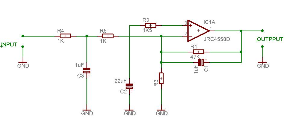

Chào các bác!nhà e có cái loa vi tính Microlab M-800 3DSubwoofer.Tự dưng bây giờ loa bass không hoạt động được nữa,các loa khác vẫn hoạt động bình thường.Em đã thay con chiết áp chỉnh bass B10K rồi thì chạy được một lúc rồi lại "bệnh cũ tái phát".Các bác có thể giúp em khác phục sự cố này không.Cám ơn các bác nhìu!

Nguyên văn bởi duong_act Xem bài viếtCái này chắc do phần mạch chứ không phải do chiết áp đâu.Làm gì chiết áp hỏng nhanh vậyYM :

Nguyên văn bởi H.Hai Xem bài viếtBác cho e hỏi tí.Em đã thay con 4558 rồi mà sao vẫn không được nhỉ,mà em thấy trong mạch nó có 2 con 4558 liền,mà mạch lọc tiếng bass chỉ dùng một con thôi mà.Như vậy nghĩa là sao hả bác?
Hoặc có cách thử thế này:
Bạn bật loa để volume master và volume bass ở mức trung bình.Tay cầm thanh kim loại chạm vào chân số 1 và 2 của TDA2030 khuếch đại SUB.Chân 1 và 2 của TDA2030 là 2 cổng vào của IC.Nếu thấy tiếng sột soạt lớn chứng tỏ TDA2030 còn tốt, ta cần kiểm tra các tầng trước.
Chạm thanh kim loại vào các chân số 2,3,5,6 của 4558 khuếch đại cho SUB xem sao.Nếu loa không kêu là hỏng con này.Cứ thế kiểm tra các tầng trước nữa.Tầng nào chạm vào mà loa không kêu là có vấn đề ở tầng đó.Bạn hãy kiểm tra kĩ tầng đó chắc tìm được chỗ hỏng.
