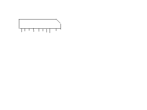

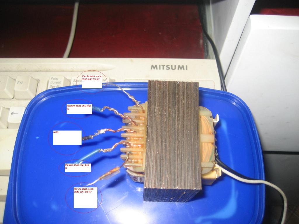

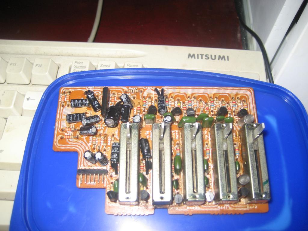

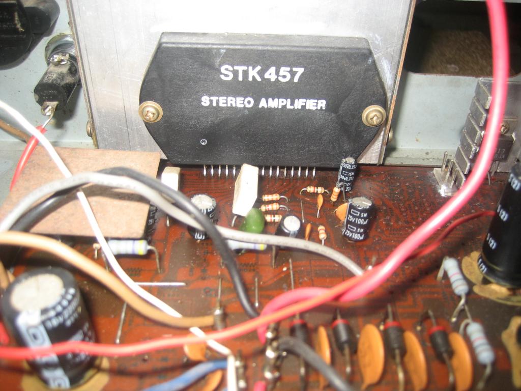

    Hôm rồi về nhà, sang bên ông bác chơi em vớ được 1 chiếc âmly cổ lỗ sĩ (có lẽ phải từ những năm 90) chất lương âm thanh khá tốt, sử dụng Ic kd "STK457", nguồn đôi.Nhưng xui xẻo thay,về nhà táy máy thế nào dỡ cái biến áp nguồn ra định quấn lại thì quấn đến đoạn 110v dây lại bị rối, chủ quan ko đo nguồn là bao nhiêu, thế mới chết.may sao cắm vào nguồn 110v đo thử thì thấy vế dùng cho mạch kd là ~15vac, vế dùng cho boar tone,volume, tiền kd..v..v là~8vac,các bác giúp em về cái biến áp này nhé, em muốn quấn lại thì quấn ở đâu là tốt(em hiện đang ỏ Hà nội),. còn 1 mạch chỉnh tone rất đỉnh nhưng e lại ko biết chân nào là chân Rin,Lin, Rout,Lout,Vcc.giúp em luôn nhé. Em có gửi hình luon đây
    đơn giản thôi!để tìm đc các chân cách đơn giản nhất là đọc tên IC lên mạng tim datasheet của nó rôi... cách nữa là nhìn trên mạch thường chân Vcc mạch lọc sẽ đc nối với 1 con tụ tầm 100uf.mấy chân kia có thể nối với tụ 1uf hoặc 4,7. lần theo đầu chiết áp sẽ tìm ra!
      Cái mạch tone thì có lẽ thế này: từ trái sang là 2 chân In, V+, GND, 2 chân Out.
      Còn chính xác phải xem tên con IC 1 hàng chân đen đen kia là gì thì ra ngay
        cám ơn các bác rất nhiều, con IC đó là MB3106, trên mạng ko có datasheet cua nó, em tìm rùi, có lẽ tại nó quá lâu đời rồi chăng? Bác Minhtinh này,có lẽ đúng như bác dự đoán đấy, em dò thì thấy 2 chân ngoài cùng bên phải nó nối vào biến trở, nhưng từ biến trở nó lại nối với 1 tầng kd nữa( khoai quá...) trươc khi vào STK457. Giá kể em có thể gặp trực tiếp các bác thì hay quá!!!
          http://www.datasheetcatalog.com/data...TLMB3106.shtml Bạn vô xem thử có phải laọi IC bạn đang tìm không ?
            Ko phải bác ah. Của bác hình như là con cảm biến hồng ngoại hay sao ấy. của em là dạng IC 1 hàng chân cắm cơ.
