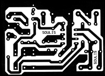

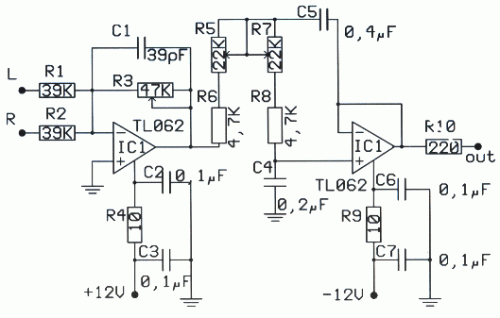

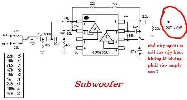

                  Xin hỏi có vị nào biết mạch tạo âm thanh siêu trầm không ? ai biết thì chỉ giúp với!
                    dung con 4558 di
                      mach thi wa cho bac minhdt lay
                        bac medientu lam on cho em tham khao cai mach loc am tram voi di.thank you truoc nha
                          Nguyên văn bởi nghiacd Xem bài viết
                          Tôi thì ko dùng 4558 mà dùng TL072 vì dc 1 cao nhân chỉ giúp . Ko những thế , tôi đã làm cả 2 mạch 4558 và TL072 , kết quả là TL072 nghe mượt hơn so với 4558 . Ý tôi là vậy còn phía bạn thì tùy thôi . Sau đây tôi sẽ post cả 2 mạch cho bạn.
                            mạch tôi đã post đấy bạn cứ tham khảo đi . Theo tôi bạn nên dùng TL072 , còn bạn muốn lắp mạch nào thì tùy ở ban thôi , hihi . Chúc bạn thành công .hihi
