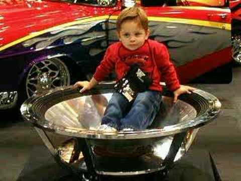

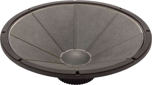

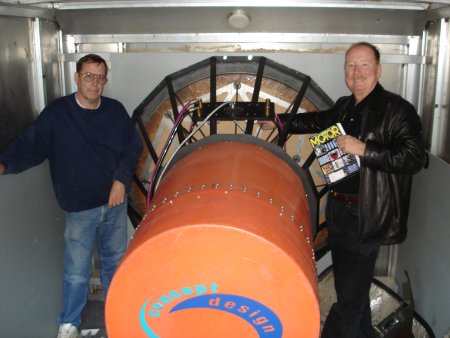

              uk.mà vẫn chưa = loa này :
              trời, cái đó chắc 20 tấc quá. mình thấy qua cái 8 tấc và 12 tấc thôi . Xem hình chơi
              Chắc mình phải về vẽ 1 cái loa trên tường (vẽ 3D giống thật như cái hình trên) cho oách chơi!
