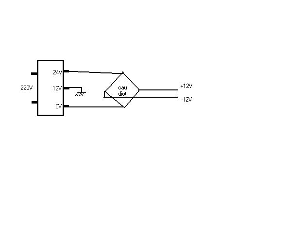

                      Bạn cho mình hỏi nếu mạch này dùng nguồn đơn được ko???
                      và nếu dùng nguồn đôi như của bác Minhdt đấy thì +12v vào chân 8, -12v vào chân 4 thế mass vào đâu. vì còn mass của tín hiệu đầu vào nữa mà. Mass nguồn và mass tín hiệu đầu vào lắp lẫn vào nhau ah?? hay mắc ntn? trả lời dùm mình. mình cũng đang làm mạch này... đến đoạn này thì ko biết làm sao tiếp nữa. thanks
                      • ah cho mình hỏi thêm mình chỉ có biến áp có đầu ra là 0v, 12v, 24v. bây giờ mình muốn tạo nguồn đôi, 1ra -12v,1 ra +12v. mình lấy đầu vào là 24v được ko??? vì qua diot chỉ còn nửa bán kỳ dương nên mình nghĩ 24v/2=12v. và qua diot lắp ngược thì mình được -12v nữa. Mình lắp như thế liệu có đúng ko?? thanks
                        • Thì đã nói là mass thì nó fải chung với nhau lun chứ.
                          Còn cái nguồn đó bác cứ lấy 2 chân 0v và 24V qua cầu diot, còn chân 12v làm mass, bác sẽ có nguồn +/-12v thui

                            èo. Em nghĩ thế ko ổn rồi, cứ băn khoăn mãi chuyện mass chung. Mass tín hiệu vào sao lại chung với mass nguồn được nhỉ...
                            Còn nguồn, 0v làm mass thôi chứ, sao lại dính 12v vào đây, 12v làm mass sao đc. Theo em nghĩ nhé 24v nối vào 2 con điot, mỗi con nửa bán kỳ là 12v rồi, 12v làm j nữa
                            • Kiểu nó như zậy nè bác

                                Giời ơi ! Bạn thử xem lại mạch in của TDA 2030 mà xem , max tín hiệu vào có chung với max ( 0V ) của nguồn ko ???
                                Bạn ko hiểu ý của bạn Trung_pro rồi , BA ta lấy ra 3 chân 0V - 12V - 24V , bạn lấy 2 chân 0V và 24V qua chỉnh lưu cầu để tạo ra nguồn DC đôi +12V và -12V , còn chân 12V của BA ( có phải điểm giữa của 3 chân BA ko !!! ) bạn sẽ làm max ( 0V ) ! Sao , còn thắc mắc gì nữa ko bạn ??? Sơ đồ mạch chỉnh lưu sẽ có ngay sau đây :
