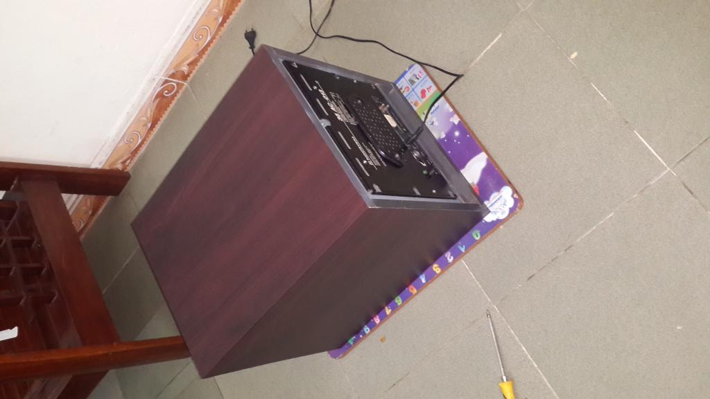

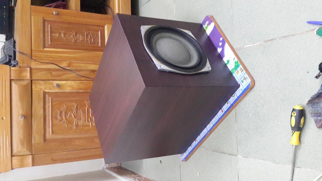

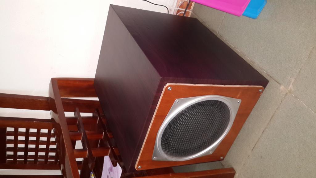

  • Xin chào cả nhà, em đọc 165 trang và cũng máu làm một con sub 25 và sau mấy buổi cọc cạch cũng gần ra được sản phẩm , chuẩn bị test đưa ảnh lên cho các bác chấm điểm trước. Củ loa s70, gỗ ép từ bàn Hòa phát hỏng, công suất và nguồn mua sẵn về ráp lại vì không có time chế mạch in, dự định test xong mới làm đẹp bằng cách phủ phim
    Mong mọi người chỉ giáo

        Đẹp đó nhưng loa đấy mà đánh sub liệu có được ko, mà thùng làm ko được hài hòa cho lắm, nếu đóng bằng gỗ đó thì cần có lót bông tiêu âm nha bác.
        • Nguyên văn bởi toanhoang29 Xem bài viết

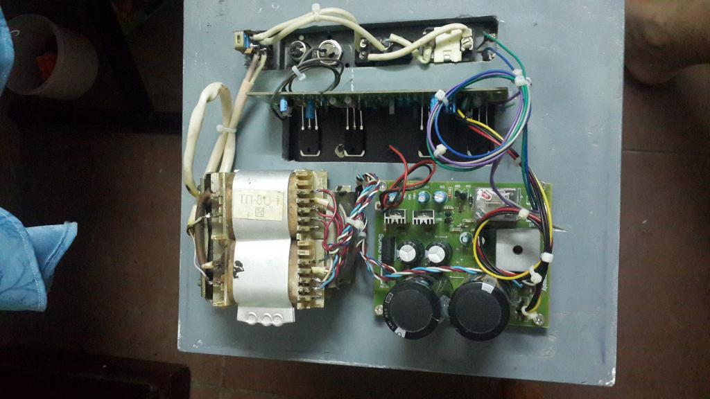

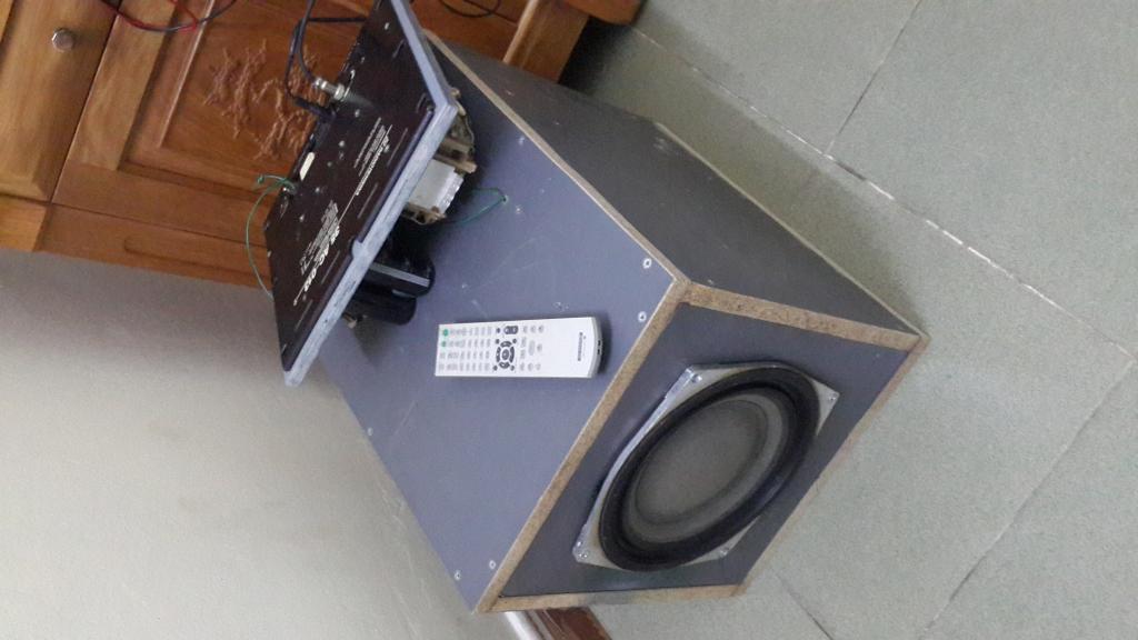

          Nghe cũng hay trong tầm chi phí vì hầu như tất cả đều là tận dụng nhặt nhạnh. nếu mua tất cả thì chi phí hơn cả mua mới. lỗ thoát hơi để phía sau và chẳng theo thiết kế nào có săn cả. phía sau ngăn riêng để cục công suất nên hơi dài ra phía sau. bên trong có lót bông lấy của các công ty may áo rét loai bông này rất tốt. tháo mấy củ sub rẻ tiền (3T) còn không có cả bông và gỗ chỉ mỏng 15mm. Nói chung dân điện nặng mà làm cả mộc cả cơ khí thì cũng chấp nhận được
          • Thêm một số hình ảnh
