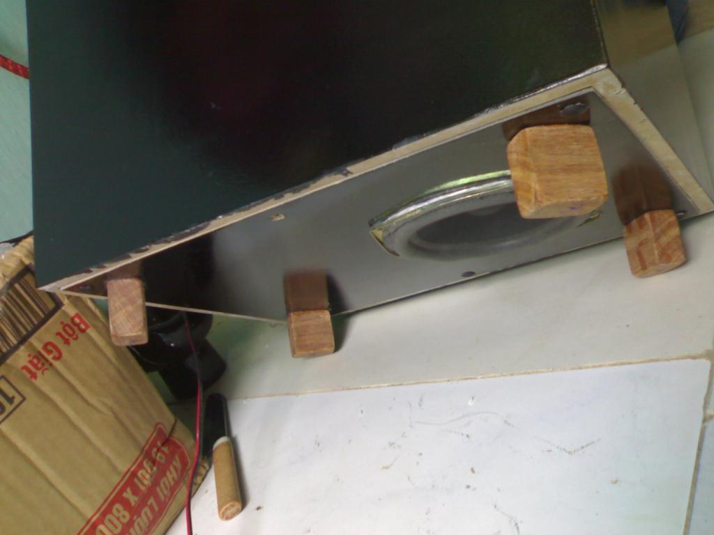

          Tôi đã làm xong con SUB , nghe dc lắm ! Tôi sẽ post ảnh cho các bạn tham khảo !
          • #35
            Đây là hình ảnh con SUB của mình !

                  • #39
                    con loa của bác nhìn bắt mắt lắm đó
                    không khác gì đồ mua ha
                    qua tết lên em sẽ làm một chiếc
                    mong bác nhiệt tình giúp đỡ nha

                            Nguyên văn bởi medientu Xem bài viết
                            Ủa , theo tôi dc biết thì loa Bas ko dc dùng để làm SUB mà ( sư phụ Vuthaonguyen chỉ đó ) loa Bass và SubBass có cấu tạo khác nhau , nên ko thể dùng loa Bas làm SUB hoặc nếu có dùng thì cũng sẽ ko hay bằng loa SubBass dc !
                            Đúng vậy. Nhưng còn tùy trường hợp loa bass có đáp tần xuống tới 20Hz( khu vực mà loa siêu trầm làm bá chủ ngày nay không lạ) và tùy công lực AMP cấp cho hệ thống loa và cách phối ghép. Thường em thấy loa Sub chỉ phục vụ riêng khoảng dưới trầm nên lực mạnh hơn loại loa bass có dải trầm sâu tương ứng phải không các bác ( Em so sánh mấy đôi loa của em)?? Mấy bác ở Hà Nội đi nghe Hi-end rồi cho ý kiến tham khảo
                            • #44
                              Loa tầu+Vn thường không có thông số kỹ thuật nhất định nhưng ta có thể thiết kế thùng loa bass dựa trên suy luận.
                              - Do đặc điểm loa bass và subbass đều hoạt động với tần sồ thấp nên thùng loa cần phải sâu để tránh âm thanh dội vào hồi phản lại màng loa gây cộng hưởng. Hồi là gì? (giải thích cho anh em chưa biết) mặt thùng bắt loa ta gọi là mặt, cạnh mặt có đỉnh, đáy và hai vách, đối diện với mặt là hồi đây thường là nơi bắt dây loa. Khoảng cáh từ mặt tới hồi là chiều sâu, thùng loa bass nên thiết kế chiều sâu lớn hơn hoặc bằng đường kính loa nhưng cũng không nên sâu quá sẽ mất thẩm mỹ (với thùng loa bình thường tôi thường đóng thì độ sâu từ 1.2-1.5 lần đường kính loa)
                              -Tùy theo tần số mà ta muốn có ta có thể đóng thùng loa theo các kiểu sau:
                              Kiểu thứ nhất thùng loa đóng kín chỉ có một đường thoát âm (trước mặt) cho tiếng trầm vừa phải.
                              Kiểu thứ 2 có lỗ thông hơi (sâu tầm 1/2 độ sâu thùng, tiết diện lỗ không quá 1/3 tiết diện loa) cho tiếng trầm sâu hơn.
                              Kiểu thứ 3 gọi là thùng loa đảng áp gốm 2 loa bass đấu đầu nhau và tín hiệu vào ngược pha nhau cho tiếng bass cực sâu.
                              -Gỗ làm thùng loa nên xốp để cách âm và giảm cộng hưởng (cao cấp thì làm bằng gỗ thịt, rẻ hơn thì bằng MDF hoặc okal). Sau khi đóng thùng nên bả kín các khe hở để tránh thoát hơi tạo ra các tiếng rè rè sau này.Bên trong thùng nên lót bông hay xốp dầy từ 2-4cm tùy theo kích cỡ loa để giảm cộng hưởng.
                              Nhiêu đó là cơ bản cho anh em mới tập đóng loa, sở học có hạn thiếu sót gì mong được chỉ giáo thêm.
                              • #45
                                Kiểu thứ 3 gọi là thùng loa đảng áp gốm 2 loa bass đấu đầu nhau và tín hiệu vào ngược pha nhau cho tiếng bass cực sâu. => 2 cái loa này công suất như nhau? diện tích bề mặt loa như nhau ? hay là cái to cái nhỏ cũng được ?
                                sao kiểu này ko chơi lỗ thông hơi à ? chơi lỗ thông hơi cho nó mạnh ?
