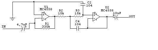

                        tặng các bạn mạch siêu trầm..
                        mạch này rất hay..mình đã lắp thử bằng IC op07 Click image for larger version

                                1 . pvdon ơi ? Hình vẽ của bồ ko hiện lên vậy ? xem lại cái coi nào ??
                                2. Hai cái to như nhau. Đi mua thì mua một cặp lun => công suất khoảng bao nhiêu W => giá cả thế nào ?? tư vấn hộ cái nào ?? bạn làm rồi ah? nghe thế nào ?? chắc nịch chứ ??
